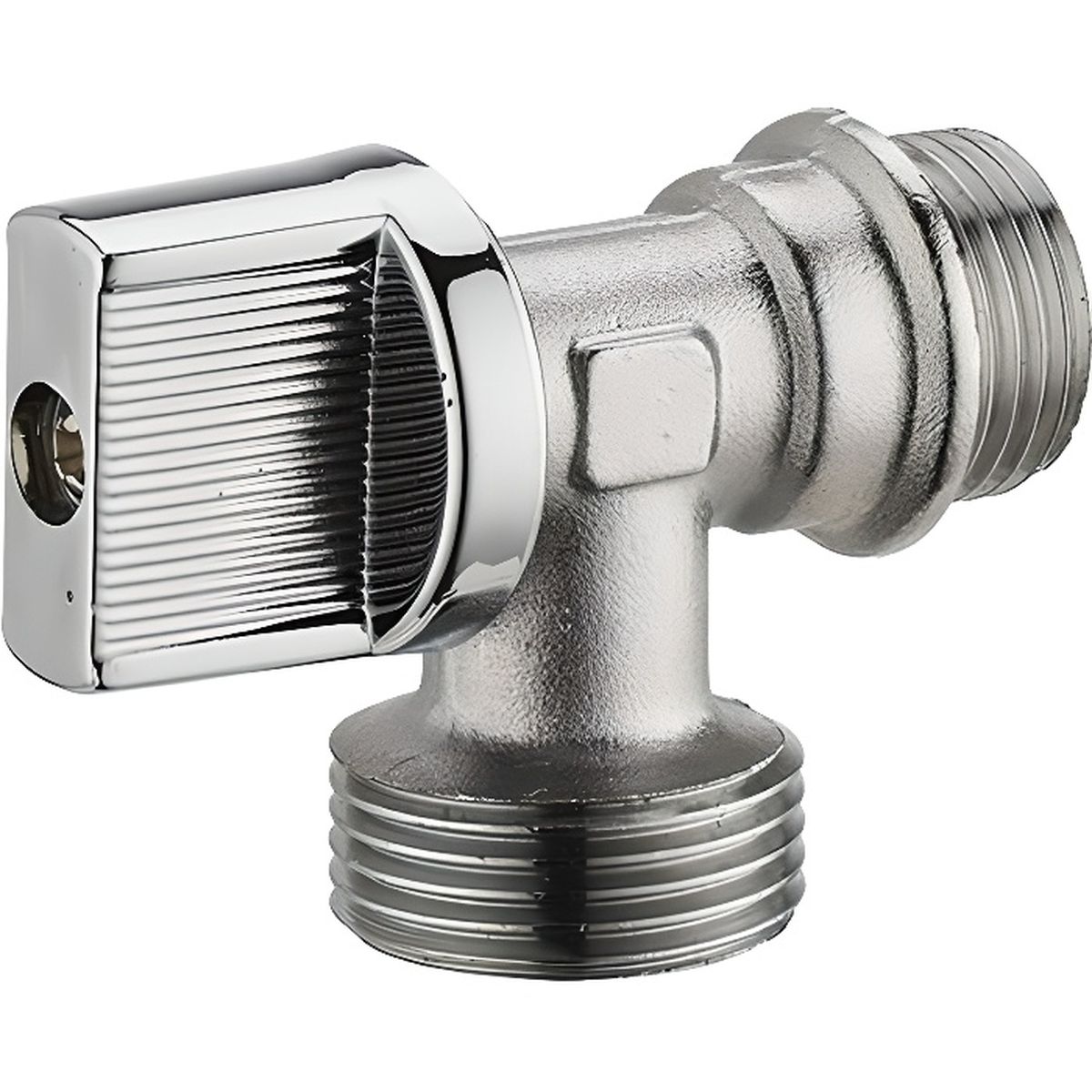

Je viens d'emmenager dans un nouvel appartement et je souhaiterai brancher un lave vaisselle. Or il n'y a pas d'arrivée d'eau dédiée. Il semble que je puisse utiliser une arrivée depuis l'eau froide de l'évier, mais je ne sais pas quel raccord mettre, il faudrait aussi un robinet dédié je présume ?
J'ai mis mon installation en photo
Avez vous une idée ? Merci d'avance !

Après avoir fermé l'eau, vous pouvez dévisser le bouchon marqué 1/2 sur l'applique et visser à la place un robinet pour lave vaisselle avec arrivée en G1/2 (15/21).

Merci, je pensais que le bouchon était femelle mais vous avez raison c'est un mâle donc ce robinet sera parfait !

Je conseille plutôt ce genre de robinet perce tube beaucoup plus simple a mettre en place
