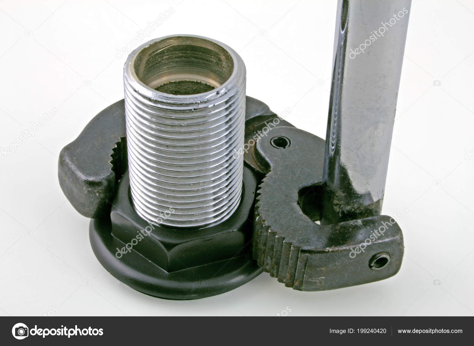

Pour visser/dévisser ce genre d'écrou il faut une clé à lavabo reversible comme ci-dessous. Il y a peut être une bavure sur le filetage qui bloque la rotation mais avec la clé ça doit se dévisser malgré tout.

Bonjour, Merci beaucoup pour le retour. Oui, c'est ce que je pensais. Je vais re-essayer ce soir avec cle plate classique avec l'aide d'un ami qui tient le robinet pour eviter qu'il pivote. Si ca ne fonctionne pas, je suis bon pour allez chercher cette clef ce week-end. Merci Gabriel

tant qu'à faire, faites plutôt tourner le robinet que la clé.
