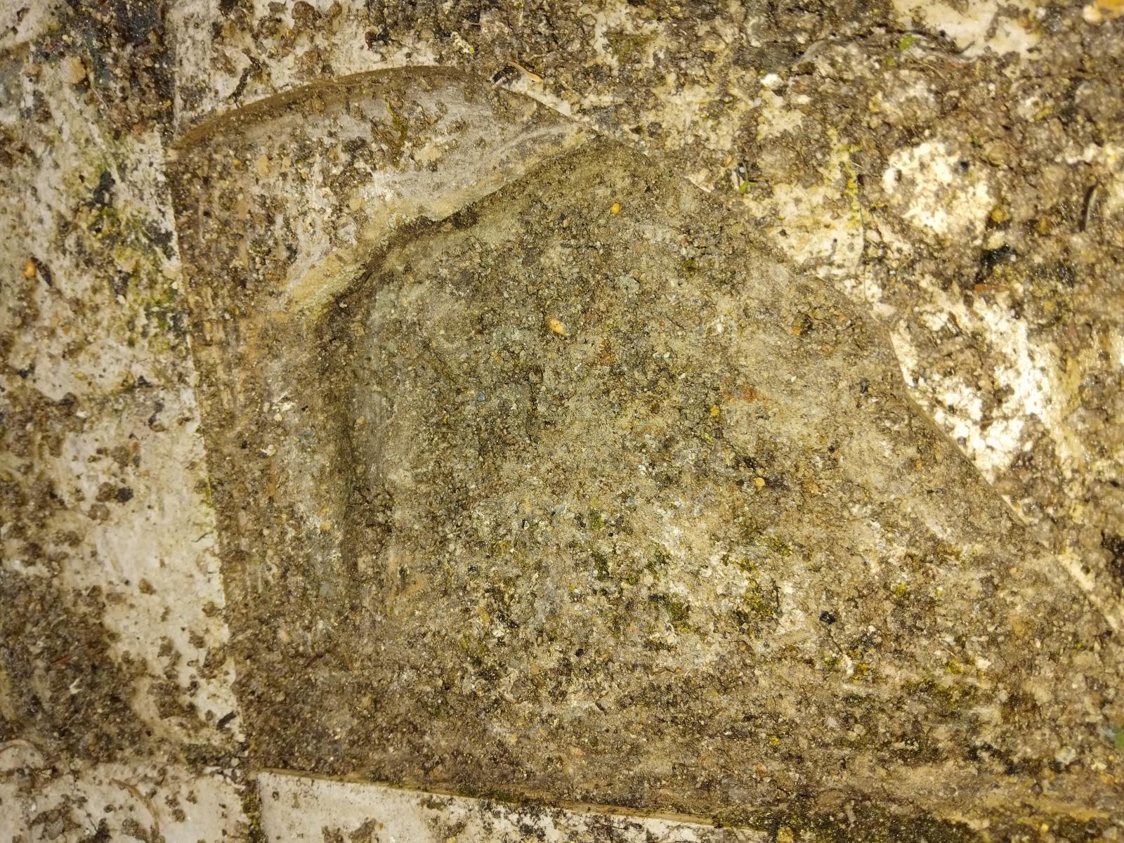

J'ai une petite cour toute carrelé et je veux enlever ce carrelage en partie ou en totalité je ne sais pas trop encore et mettre du gazon mais comme montrent les photos je ne sais pas ce qu'il y a au-dessous et j'aimerais qu'on me conseille un tout petit peu afin de ne pas faire de bêtises s'il vous plaît ! Merci d'avance. 😃👍

bonsoir  il y a de forte chance que ce soit du béton

D'accord merci et sur combien de centimètres à peu près avant de trouver de la terre ?

re s il a été fait dans les regles de l art 10 a 12 cm d épaisseur
le mieux c est de louer un marteau piqueur électrique et compte tenu de la surface ça sera bon dans la journée

Prenez soin de vérifier l'absence de canalisations ou autres .

 Merci bonne idée 20m2 j'espère aussi pour la journée et comme dit le+bo dans l'autre commentaire faire attention aux canalisations !

Merci effectivement j'ai pas le plan mais faire attention je sais pas comment mais bon en y tombant dessus ou si il y a des filets ! Faudra faire attention !
