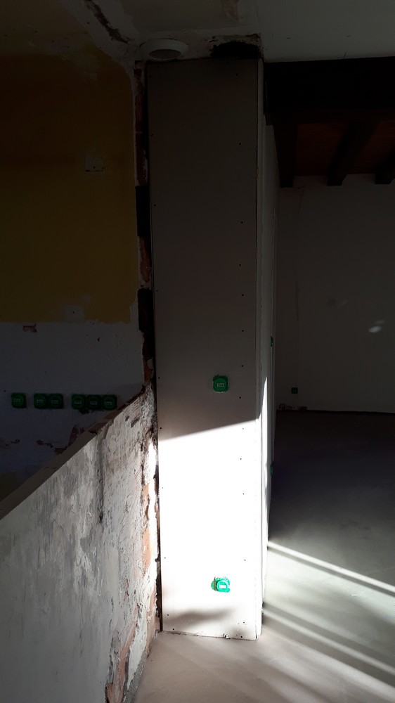

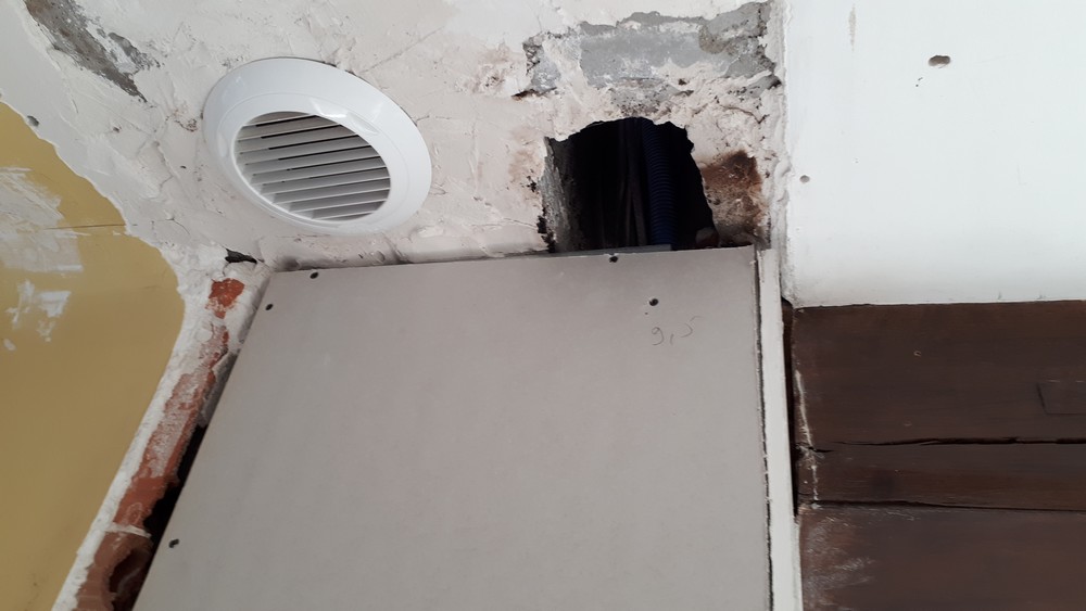

Je profite de mon passage sur ce forum pour vous demander quelques conseils sur le raccordement entre mes plaques de plâtre et mes murs existants. J'ai bouché des trous et condamner d'anciennes portes et je souhaite jointer l'ensemble pour préparer mes murs. Je me suis renseigné sur la technique de bande à joint mais comment et avec quoi reboucher le "gros" des trous ? Du MAP ? Est-ce conseillé de "sceller" le mur existant, le montant et la plaque par la même occasion ? car je pense que je n'aurai pas le choix au rebouchage d'englober l'ensemble...
Comment gérer l'angle avec le mur "bar" et l'énorme écart avec le mur jaune (photo2) ? Et le raccord avec le coffrage de notre IPN (photo3) ?
La question se pose sur mon ancien conduit de cheminée que je veux fermer, je pensais sceller un morceau de placo après avoir bourré des bouchons d'isolant à l'intérieur, mais est-ce que ça va tenir ? (photo 3)
L'usage de bandes est impératif pour que les joints tiennent ? certains ne vont pas être évident à poser, si ?
Je vous laisse quelques photos pour juger des "travaux".
Merci d'avance.

Bonjour !!! Les bandes papiers joint entre plaques sont essentiel !!! Un enduit ou du plâtre ne suffit pas, cela finira par craquer. Ce que je ferai (et déjà fait dans maison rénovation) Pour les gros trous, un MAP / du mortier, peu importe comme vous l appeler. Penser a boucher un max votre gros trou avec des briques casser, des gros cailloux, peu importe, pour utiliser moins de produit et solidariser bien l ensemble. Sceller vos plaques, vos montants etc.., surtout lorsqu il y a des écarts important. Vos angles sont du même principe. Vous rebouchez au max avec le mortier, vous laissez sècher et vous finissez correctement a l enduit, au plâtre, en reformant vos angles. Bon courage, c est pas si simple (sauf les bandes, c est du papier a coller !)

bonsoir pour boucher les grands écarts de liaison ,reboucher avec du carreaux de platre ou du béton cellulaire ,le tout coller au MAP pour le conduit procéder de la meme façon il faut que les angles soient impeccables ,sinon problème a venir en collant les bandes a joint

Malheureusement, c'est l'affaire de quelques cms au plus gros des trous (écart de 5cm maxi je pense, sur photo3), je vois mal comment je peux boucher ça avec des carreaux ??
Je pensais boucher l'ensemble au MAP (il va m'en falloir pas mal, surtout le gros écart (photo3) mais est-ce que ça va bien prendre entre la brique, le platre, les montants et la plaque de platre ?

tu sais maintenant que l on ne donne pas des conseils a l aveugle ,le béton cellulaire se coupe a l égoine et il ne s agit pas de mettre des morceaux impeccablement bien positionné ,juste pour éviter a certain endroit qu il faut toi meme déterminé que le MAP craque ,sinon ,c est le produit parfait pour reboucher
prend un sac de 25 kg ,ça ne coute pas tres cher
5 cm d écart c est a mon avis trop uniquement au MAP

Je ne sais pas si je dois prendre cela pour moi ..... takafer : "tu sais maintenant que l on ne donne pas des conseils a l aveugle" Quel dommage que mes photos soient trop volumineuse pour ce forum. Si l'écart est trop important, il suffit de rajouter une bande de plaquo collé, même des chutes conviendront, tant quelles sont correctement mises, et les bandes de joints correctement faites. Le MAP, suffit de faire le mélange soit même, pour obtenir la consistance voulue afin de boucher le plus gros des trous, et finir à l'enduit. Des briques, de la grosse caillasse bien caler suffit a combler et faire bien prendre le MAP sur le gros trou. Finir à l'enduit. Et oui le MAP tiendra très bien les encadrements de portes et le rebouchage entre les plaques. Après 7 ans, je n'ai toujours aucune fissure ou autre sur les murs rebouchés ou portes dissimulées dans ma maison rénovée.

le choix est vaste, débris de n 'importe quoi (brique, bout de placo, bout de béton cellulaire)(pour éviter les fissures) pourvu que ce soit propre (au besoin mouiller (sauf placo)
avec MAP, du mortier, du plâtre, remplir le plus possible et bien bourrer
le principal c'est que les creux soient bouchés
ensuite la finition, enduit ou plâtre à projeter avec des bandes avec couverture large
