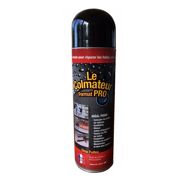

vous pouvez essayer avec ce produit,j'ai assisté à une démonstration et j'ai été étonné du résultat .Pour bien étancher il faut nettoyer tout autour du joint avec une brosse métallique fine et et le sol aussi .
Pour ce qui est du tuyau qui sort du sol ;c'est du fibrociment et certains oui contiennent de l'amiante .

@ mimi03 pour ce que j'en sais ce produit convient très bien pour protéger la surface qui se trouve en dessous (on en parle pas mal dans les forums de camping caristes qui ont souvent des soucis d'humidité
par contre on ne sait rien de l'action intérieur vers extérieur comme c'est le cas ici
