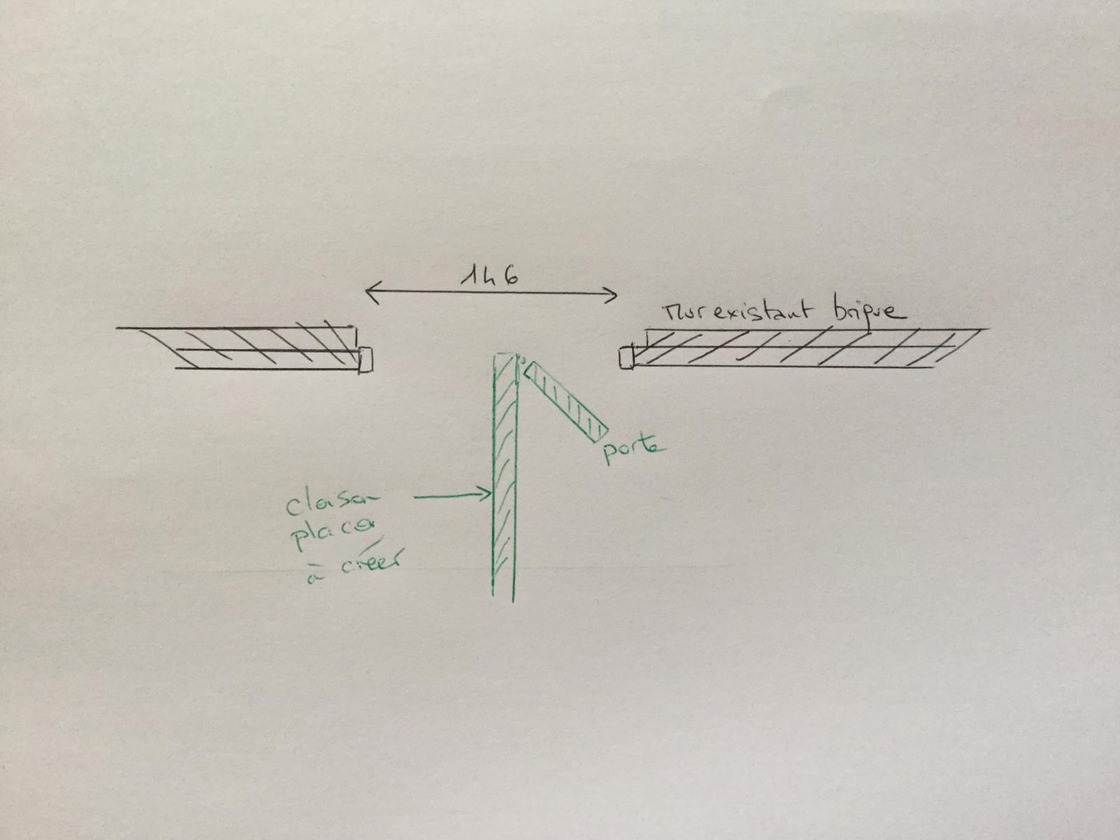

Bonjour, J'ai une double porte que je souhaite séparer en 2 avec création d'une cloison qui arrivera à 90 degrés au milieu, puis poser une porte neuve sur 1 des 2 ouvertures. Vaut-il mieux poser le bloc porte avant de monter la cloison? Comment se fixer d'un côté sur le montant de porte existant et de l'autre sur l'extrémité de la nouvelle cloison? Bloc porte avec feuillure ou pas? Sinon est-il possible de ne "rajouter que le 3e montant de porte qui manque? Dernière difficulté: je souhaiterais ne pas abîmer le sol, donc peut-on fixer le bloc porte sans l'insérer dans le sol mais avoir quand-même quelque chose de solide? Merci d'avance

il y a eu déjà des demandes sur ce type de travaux ,l essentiel car c est tout a fait faisable est de nous mettre une photo de l état actuel et de nous faire un croquis de ce que tu veux
possibilité de monter différentes cloison placo ,nous donner l épaisseur de l huisserie

Voici des photos et un croquis.

merci pour le croquis ,si j ai bien compris ta demande tu veux séparer ,avec un mur ,entre les 2 portes que je vois sur la photo ,si c est le cas ,je ne vois pas pourquoi ,tu dois toucher aux portes ,celles ci existent déja Ca tourne pas rond là-dedans

Ah non! Je veux couper le cadre de double porte que tu vois au premier plan sur la photo

tu veux enlever une porte et une huisserie OK ,problème c est que celle ci est logiquement encastré dans le sol et quand tu vas l enlever ,tu vas avoir 2 magnifiques trous ,alors que tu ne veux pas toucher au sol ,,pourquoi vouloir enlever l huisserie ,et non pas seulement la porte ,car il y aura toujours un passage NON?
il me manque des explications concrètres

En fait il n'y a plus de porte ni de gond. Je veux en rajouter une sur la moitié . Sans enlever ce cadre justement pour ne pas avoir de trou au sol.
