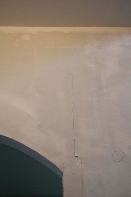

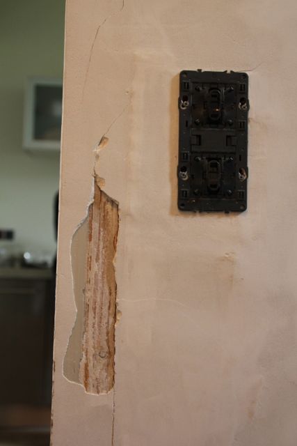

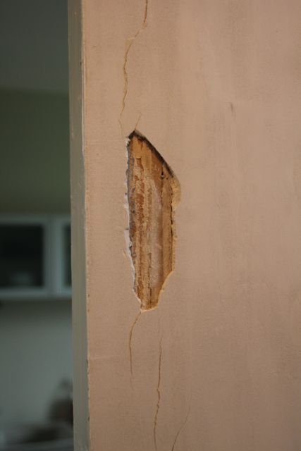

Bonjour à toutes et à tous, Nous sommes en train de rénover une maison des années 30/40. Nous l'habitons depuis maintenant 8/9 mois donc avons passé l'hiver dedans et l'avons chauffée ... (la précédente propriétaire ne chauffait plus qu'une ou deux pièces ...). Nous avons enduits tous nos murs (qui sont en brique recouvertes de plâtre.) (enduit SheetRock gris), et sous couché l'ensemble. Nous avons aussi "supprimé" des portes à certains endroit mais par leur montant car ceux-ci allaient du sol au plafond et participaient, dans une certaines mesure, à la bonne tenue des cloisons ... Hors c'est là que le problème apparait. Après avoir passé un hiver dans la maison, l'enduit fissure au niveau de la jonction bois/brique mais, meme là au nous avions mis des "bandes", l'enduit fissure en bordure des bandes ... :-( je joins quelques photos avant d'illustrer le problème : PS : sur la 3eme photo , on voit la fissure au niveau de la bande ... En terme de solution , on ne sait pas trop ... en version "radicale" j'aurai mis une plaque de plaquo, un peu comme un imposte, tout autour de la porte vu qu'il y a un arrondi ... Mais bon, on ne sait pas trop là ... nous cherchons donc de l'aide ! Merci à tous pour vous conseils !!! Julien & Virginie

c'est normal que l'enduit ne tienne pas sur le bois, c'est du a un problème de dilatation
je ne sais trop comment résoudre ce problème
en couche un peu épaisse j'ai déjà régler ce problème en mettant du petit treillis sur le bois et plâtras
en couche mince c'est plus délicat
mettre un placo en applique serait une formule acceptable

Comme l'a rappelé "Kriske" l'enduit n'est pas élastique et le bois aime bien "travailler" en fonction de l'hygrométrie ambiante... Ca tourne pas rond là-dedans
Pour le dormant de la porte il suffit de poser un couvre-joint et le tour est joué !!
Pour la partie imposte, tu enlèves ce que tu as mis pour remplir l'espace, tu découpes les deux montants situés au-dessus de la porte et tu combles le vide par du béton cellulaire ou un carreau de plâtre. Tu enduits si nécessaire, tu ponces et un coup de peinture pour la finition.
Les chevrons d'origine ont été fixés au sol et au plafond par simplicité mais ne renforcent en rien la tenue de la cloison.
Evidemment faire et refaire c'est toujours du boulot mais en supprimant le bois tu supprimes les fissures... Oui

Merci à tous pour vos réponses. - L'idée de la plaque de plaquo nous a traversé l'esprit. Ce serait la solution la plus "simple" mais pas forcément la plus esthétique. On se posait la question de la toile de réno, (version "lisse") car ici je parle d'une fissure mais ... il y en a d'autres ailleurs. (Qui reviendront c'est sûr). Vous pensez que ça tiendrait le coup ? (la toile de réno). Julien
01/05/2013 à 20h12
01/05/2013 à 20h12
ce genre de toile masque beaucoup de défauts
cela vaut sans doute la la peine d'essayer
