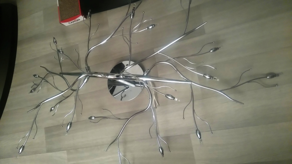

Bonsoir, Je remonte un luminaire stocké depuis quelques mois : il ne fonctionne pas. Je constate que deux fils reliés à un petit boitier (Condensateur ? Antiparasite ? )se déboitent de leur logement. Je ne sais où trouver ce même article ou quelque chose de similaire pour faire fonctionner ce luminaire auquel je tiens beaucoup. Il fonctionne jusqu'alors avec de petites ampoules halogènes de 10 watts et donc consomme pas mal. Elles existent maintenant en leds. Est-il envisageable de les changer simplement sans modification du lustre ? Je suis certes bricoleur, mais en électricité, comme vous constatez, ce n'est pas le top ! Les photos ci après vous éclaireront sans doute... D'avance grand merci !

pour brancher ces fils avec d'autre fils ce sont des dominos ou des Waggos (connections rapides) 1 par fil
oui, on peut changer ces lampes par des leds direct, leds en 12 volts culot G4 certainement à vérifier.
il faut faire attention à ce que ces leds passent dans les verreries, ce qui n'est pas toujours le cas

Gérard22 a écrit :
Si ce sont des lampes 230V il s'agit plutôt d'une VDR.
Cdt
Il me semble bien apercevoir un transfo sur les photos...
