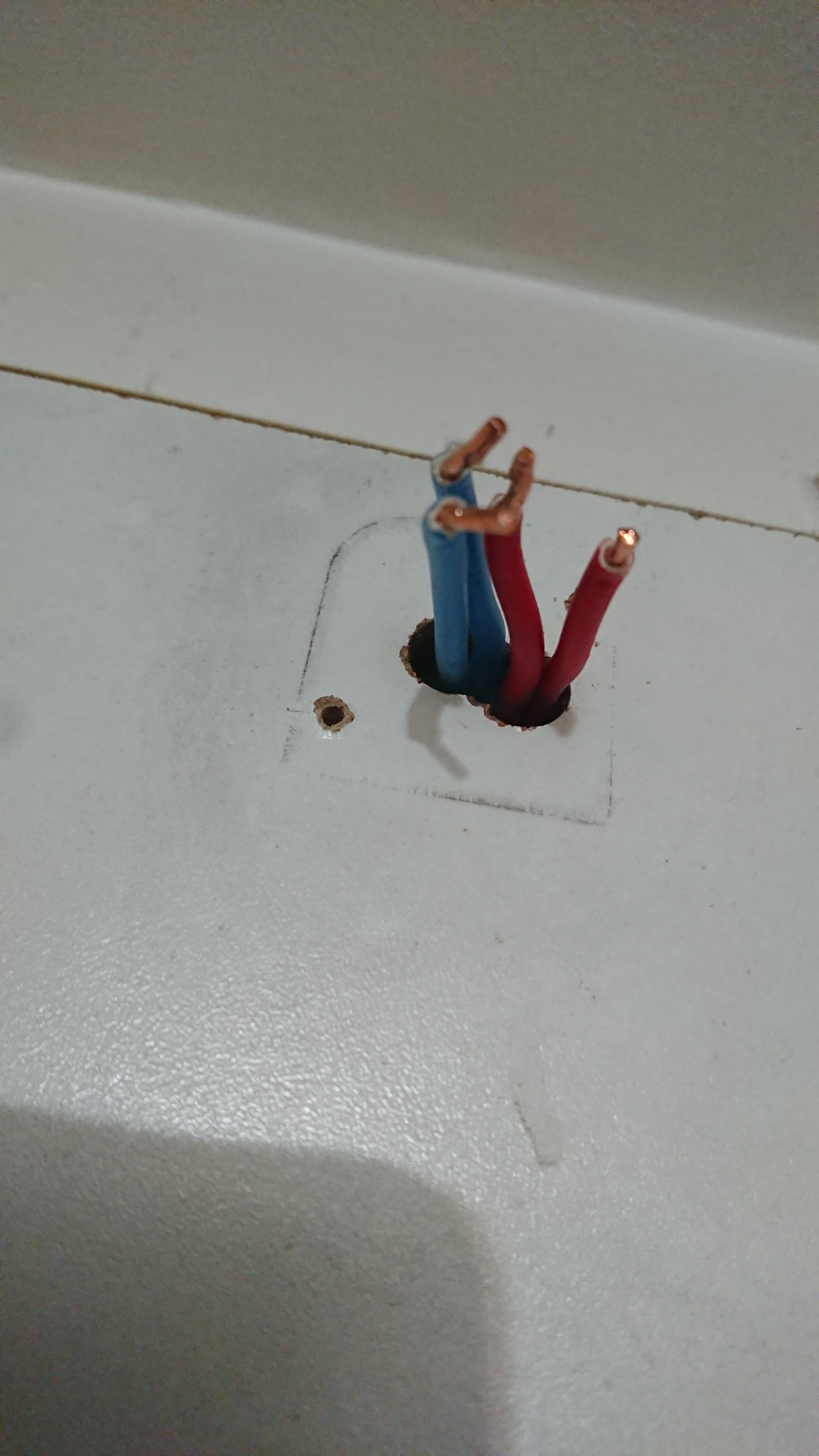

J'ai eu une mésaventure il y a 10 jours où mon ancien détecteur de mouvement était défectueux (laissant la ventilation de ma salle de bain allumée en permanence).
J'ai acheté un nouveau sur amazon (Steinel Détecteur de mouvement IS 130-2 blanc, extérieur/intérieur, capteur infrarouge 130°, portée max. 12 m, IP54) mais je ne sais pas comment le connecter aux fils en lien avec la ventilation.
Merci par avance pour votre aide

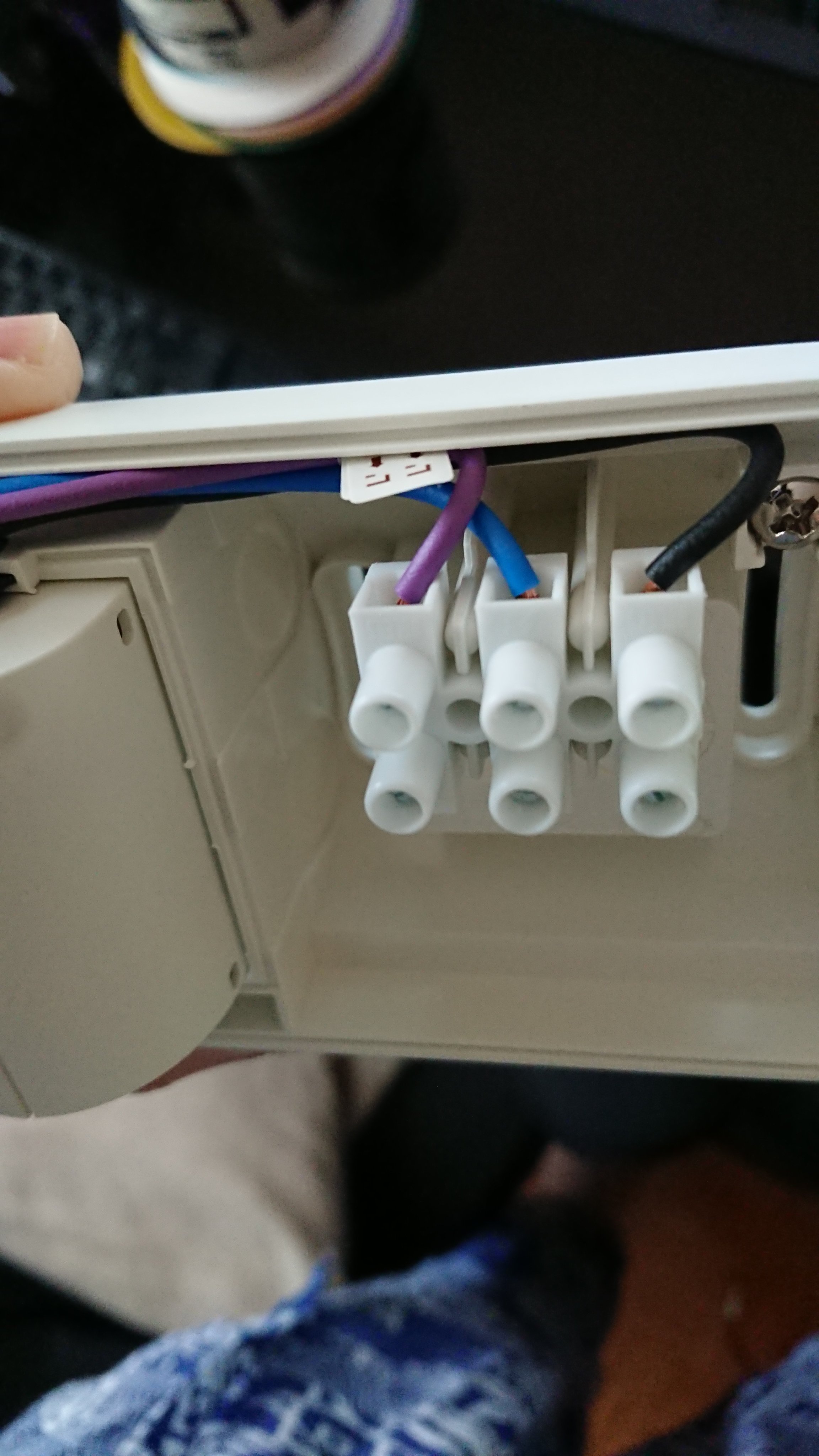

l'ancien capteur avait les branchements suivants

Les 2 bleus sur le bleu (neutre).
La phase sur le noir
Le retour lampe sur le violet
Si vous n'avez pas moyen de tester la phase, vous avez une chance sur deux. Si cela ne fonctionne pas, permutez les rouges.
