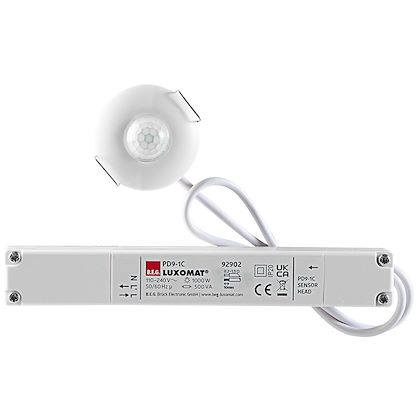

il existe aussi des détecteurs qui se montent en encastré de plafond, ils sont très discrets

Ce serait intéressant mais ils sont mal placés car il y 2 angles droits , le couloir est en U et donc quand vous rentrez le détecteur plafonnier ne vous voit pas.
La meilleure solution est l'emplacement de l'interrupteur juste à l'entrée (en fait 2 entrées)
