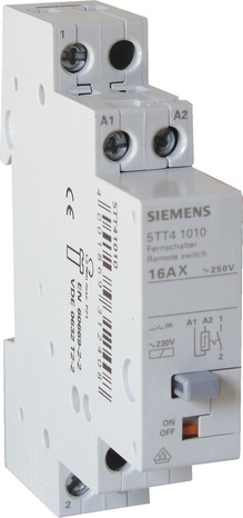

mon tableau ressemble à ça (neutre sur bornier et non connectés sur les disjoncteurs);
comment brancher un télérupteur (marque siemens) ainsi (faire le lien entre le télérupteur et le disjoncteur 10A...) ?
merci

Comme n'importe quel schéma de branchement de télérupteur, sauf qu'au lieu de raccorder le neutre sur la borne N d'un disjoncteur, vous le raccordez sur le bornier de neutre

22/10/2019 à 08h50
22/10/2019 à 08h50
merci en effet ca semble logique !

Si c'est un circuit d'éclairage que vous tirez à neuf pour ce télérupteur (nouveau disjoncteur), vous pouvez en profitez pour faire passer le neutre par le disjoncteur associé : bornier de neutre --> borne N haut du disjoncteur --> borne N bas du disjoncteur --> circuit d'éclairage et télérupteur
