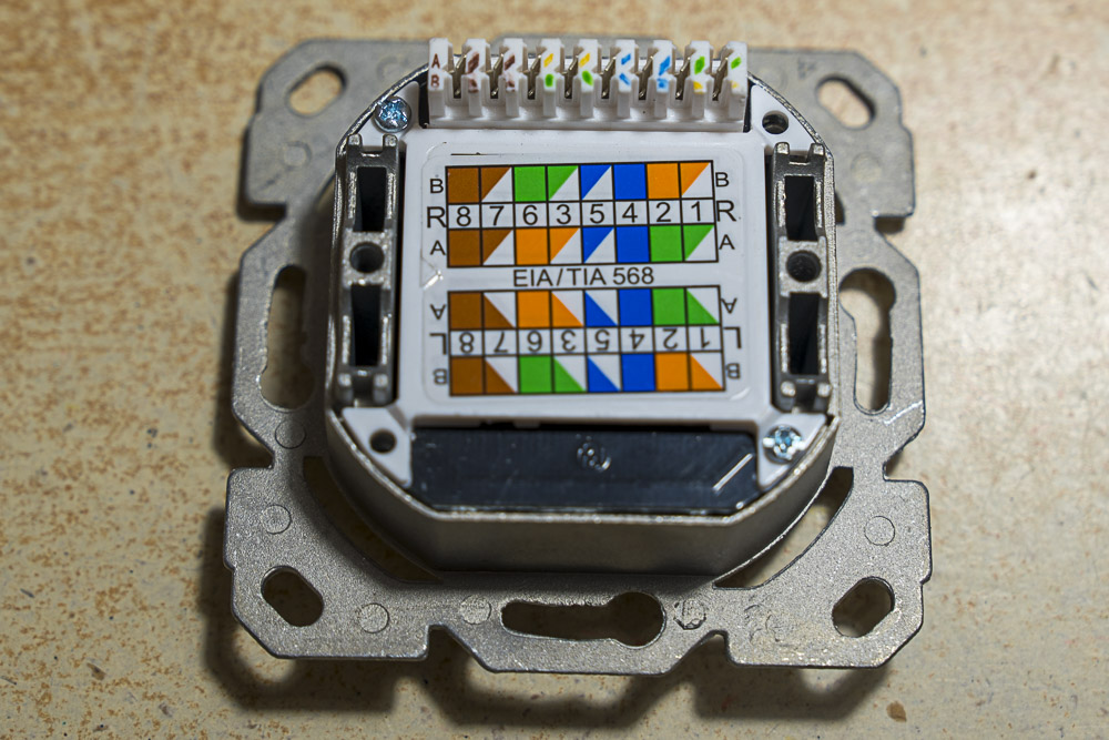

Bonjour, j'ai acheté une prise en saille pour connecter un câble ethernet cat 6A.
Dans la documentation, ils disent d'utiliser une pince LSA que je n'ai pas.
J'ai un outil en plastique (voir pièce jointe). Est-ce qu'il peut suffire, faut-il dénuder les câbles avant de les insérer ?
Je vais brancher le câble sur ma box internet. Sachant que le connecteur de l'autre côté de ma prise ethernet est déjà branché (j'ai pris un câble avec des connecteurs RJ45 que j'ai coupé), il faut que je choisisse le branchement A ou le branchement B ?
Merci pour les réponses.
Message(s) : 10900
23/02/2025 à 01h29
23/02/2025 à 01h29
hello,
Il faut le même de chaque côté donc A ou B selon ce qu'il y a de l'autre côté
Pourquoi ce type de prise alors qu'il en existe ne nécessitant pas d'outil?
