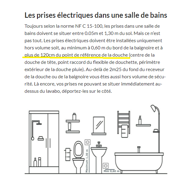

donc ma prise électrique est pile poil a 60 cm de la douche. Mais j ai trouvé sur internet l article suivant.
faut il vraiment que ma prise soit a 120 cm du pommeau de douche ?

Attention les normes sur les douches ont pas mal changé ces dernières années et la littérature qu'on trouve sur le net n'est pas toujours à jour.
Tout dépend en fait si c'est une douche avec receveur une douche de plain-pied

sur le net je vois que pour les baignoires la distance pour les prises est de 60 cm et pour les douches 60 cm +120 cm.
je voulais mettre un receveur de 110 par 80 posé + une paroi de verre avec porte coulissante.

Comme je vous l'ai dit ne vous fiez pas au net, souvent pas à jour sur ce sujet
Pour une douche avec receveur, depuis 2015 (c'était différent entre 2008 et 2015), la règle est la même que pour une baignoire.
Le volume 1 s'arrête au bord du receveur et le volume 2 va 60cm plus loin, donc vous pouvez mettre votre prise 60cm au dela du bord du receveur.
La paroi de douche n'entre pas en compte.
