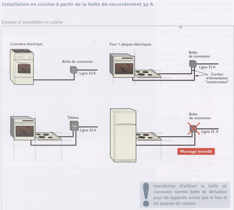

Salut a tous , voila ma question je vais refaire ma cuisine j'ai actuellement un four encastrer que je garde qui est brancher sur alimentation 32A ,je compte changer ma plaque de cuisson a gaz par une a induction .Est ce que je peut alimenter ma plaque + mon four sur le même fil 32 A ? Ca tourne pas rond là-dedans Merci pour vos reponses , ce forum pour bricoleur c'est genial !!!!! Adore Top !

Sur une installation neuve aux normes, il faut :
- 1 circuit 6² 32A pour la plaque
- 1 circuit 2,5² 20A pour le four
Sur une installation existante où il n'y a qu'un seul circuit 32A, il est toléré de brancher les 2 appareils sur ce même circuit, moyennant quelques précautions de branchement.
