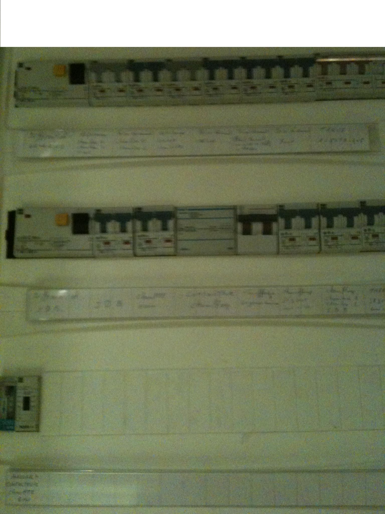

Bonjour à tous, Je viens d'emménager dans un nouvel appartement, et oh joie le disjoncteur du chauffe-eau muni de son horloge sont dans la chambre. Le tic tac incessant me rend folle; impossible de couper cette horloge, même en coupant le chauffe eau. Quelqu'un aurait-il une solution? J'ai déjà cherché s'il existait des horloges digitales pour ça, apparemment pas... A ce stade je ne vois que l'isolation acoustique, mais sans garantie de silence total! Serait-il possible d'enlever cette horloge? Merci

Il y a de la place. J'avais fait venir quelqu'un qui était censé s'y connaitre , et il m'avait dit qu'il n'avait pas trouvé d'horloge silencieuse qui la remplaçerait. Dois-je faire venir un éléctricien avec la certitude qu'elle pourra être remplacée? (je n'y connais rien en éléctricité moi :p) Merci en tout cas

Oui normalement un pro doit te solutionner ton soucis sans problème
Si tu veux pour confirmation fais un plan plus large de ton tableau electrique

Voila le plan plus large

COOL
Tu as au moins la place de faire installer 9 horloges ..mais une suffira et elle ne prendra que 2 modules
Aucun problème et enfin dormir sur tes 2 oreilles

jiellesse a écrit :
COOL
Bonjour, Clin d\'oeil
Je dirais plutôt 2 et demi mais comme il a été dit il y a la place pour tout mon stock. Clin d\'oeil
