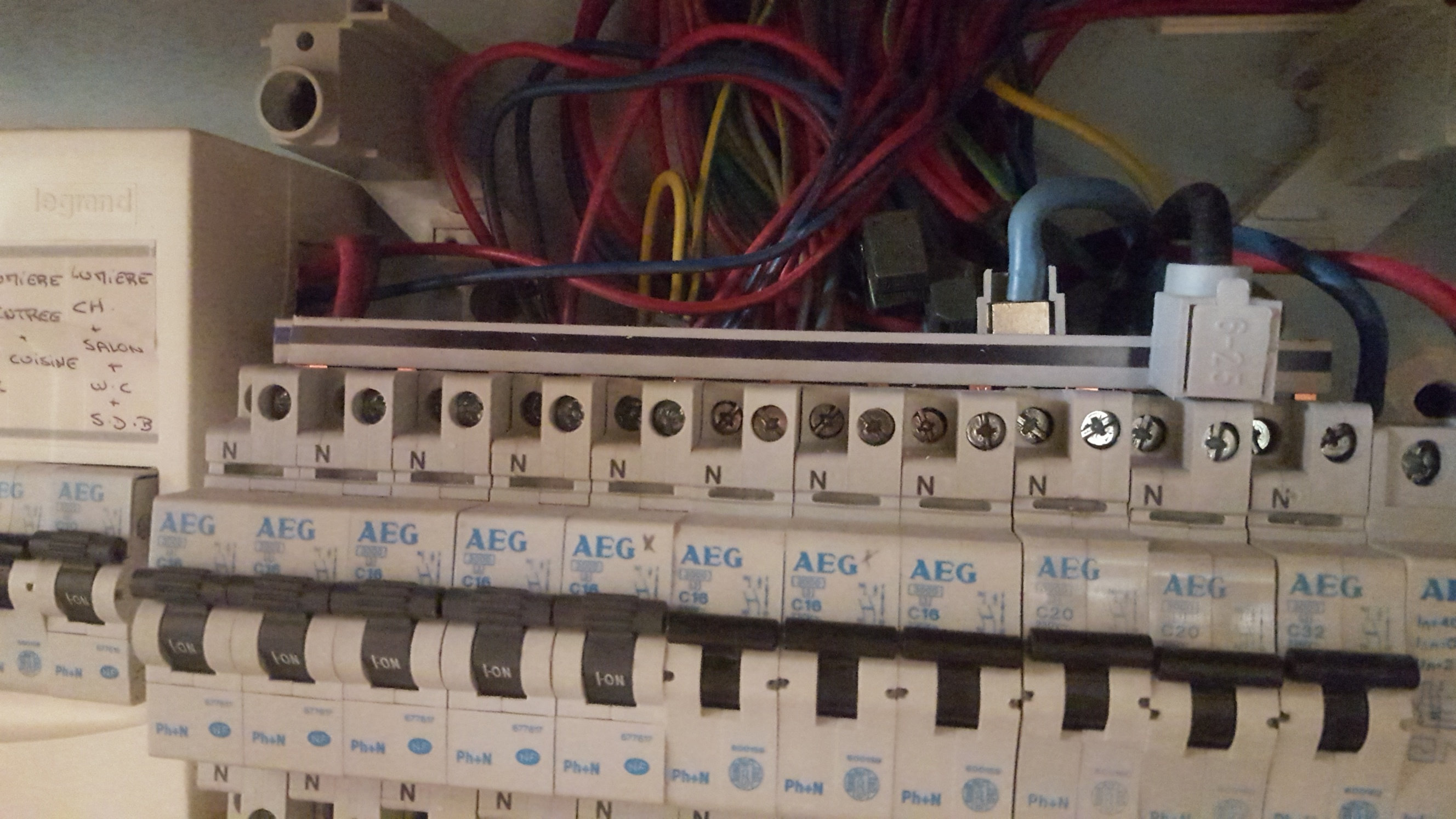

Pour avoir le coeur tranquille et m'épargner tout problème de surtension, il me faudrait remplacer deux disjoncteurs divisionnaires.
La manipulation me paraissait relativement simple. Je faisais erreur.
L'un des peignes d'alimentation du disjoncteur coince. Je ne parviens pas à le retirer, quoique ayant probablement déjà trop forcé.
Pour quelle raison pourrait-il rester bloqué ? Existe-t-il une technique particulière pour le retirer ?
Merci de vos lumières et bonne fin de dimanche.

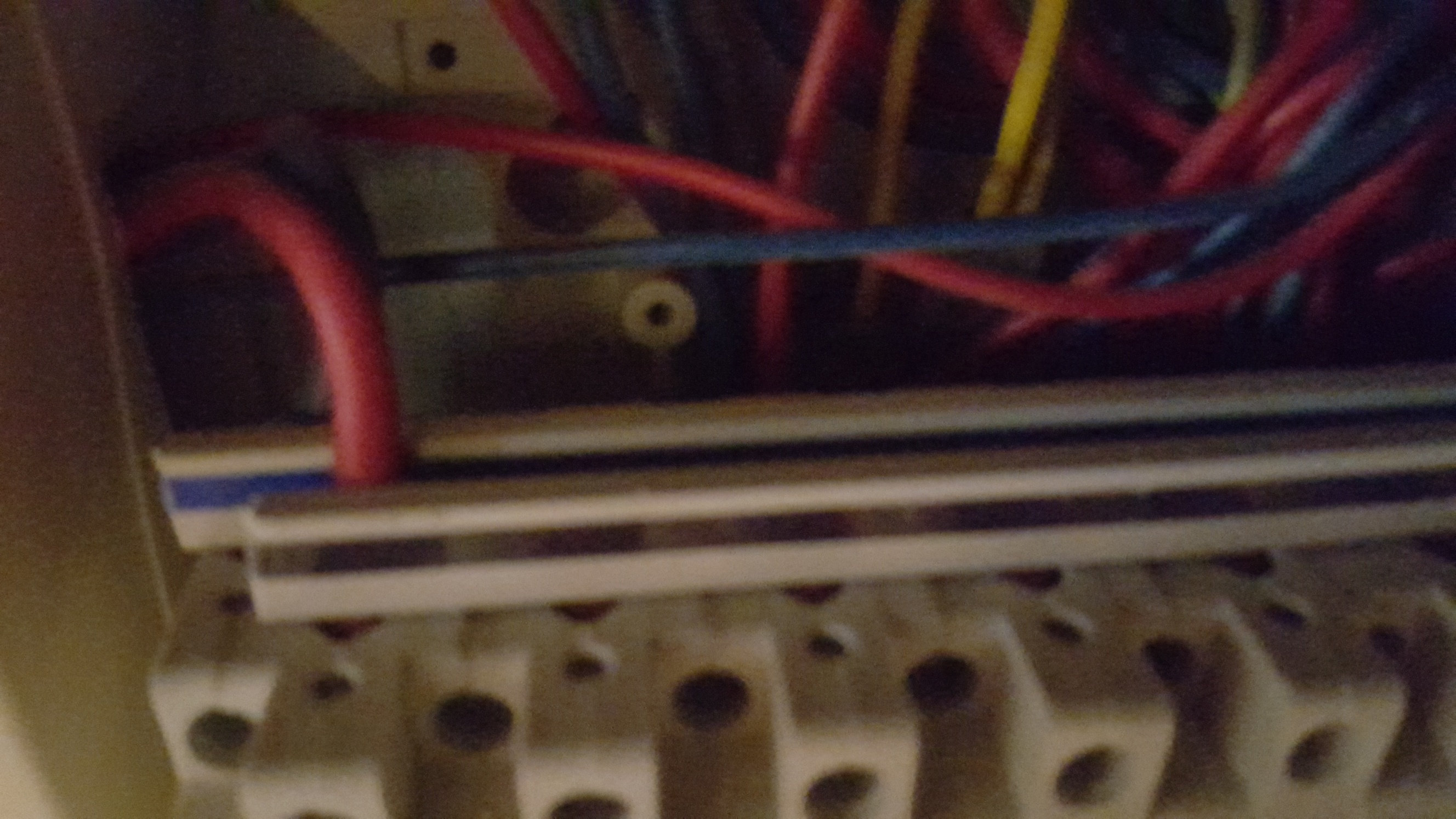

Je crains que des photos n'apportent pas grand-chose, mais voici :
Hypothèse : est-il possible que les vis supérieures des disjoncteurs divisionnaires aient été tellement serrées qu'elles empêchent le déclipsage du peigne ?

Les photos sont importantes, elle permettent de voir à qu'il type de matériel on a affaire.
Dans votre cas, il faut bien desserrer toutes les vis en contact avec le peigne puis tirer celui-ci vers le haut.
Si cela coince un peu, faire levier avec un tournevis.

Un grand merci à vous !
Je tente l'opération d'ici ce soir.

C'est fait, sans autre complication.
Sincères remerciements Carminas.
