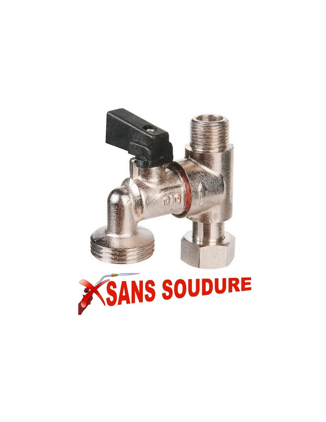

Merci pour ce retour détaillé ! Effectivement, la partie PVC ne m'inquiète pas plus que ça, ayant déjà "bricolé" une évacuation pour machine à laver... C'est plus la partie arrivée d'eau, et surtout le robinet d'arrêt, qui me posent problème. Le robinet existant doit impérativement être démonté, sinon le lave-vaisselle ne rentrera pas. Donc il faudrait couper les deux tuyaux de PER plus bas dans le placo, faire un raccord (j'ai vu qu'il existait des raccords PER "à compression" sans outils à visser) et repartir en multicouche contre le mur existant ? Pour l'arrivée d'eau du lave-vaisselle, un robinet de ce type permettrait d'éviter l'utilisation d'un T. Pour ce qui est du robinet à fixer sous le plan de travail, je préfère éviter cette solution, le plan de travail étant en granit...

Par report du robinet de la machine, j’entendais bien dépose de l’existant. Le modèle que vous présentez est une solution à condition qu’il soit raccorder pour le moins coté arrivée d’eau à un tube relativement rigide, tel qu’un multicouche pour bien le maintenir afin qu’il ne bouge pas lors des manœuvres de sa manette, compte qu’il ne possède pas de fixation murale. Possibilité de repartir ensuite avec un flexible pour se raccorder au mitigeur évier.
