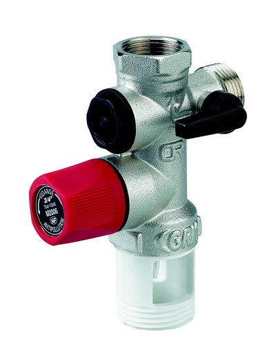

Ayant touché un peu tous les éléments du groupe de sécurité, je suis en proie à une question angoissante.
Pour que la manette noire d'arrivée d'eau du groupe de sécurité soit OUVERTE, doit-elle être à l'horizontale ou baissée en direction du réceptacle d'eau qui recueille le goutte à goutte ?
Merci pour votre aide !
02/01/2011 à 18h34
02/01/2011 à 18h34
La position de la manette toujours dans l'axe du tuyau = ouvert
02/01/2011 à 18h37
02/01/2011 à 18h37
Bonjour.et B A.
Il faut que la manette soit baissée ,il faut la manipuler de temps en temps {1 fois par mois env} pour éviter que le tartre ou quelque crasses ne vienne empêcher la bonne marche du groupe de sécurité.

+1 avec jiellesse mais pas avec mimi qui dit l'inverse
voila une photo d'un groupe en position fermer
http://w4-web125.nordnet.fr/img/52550_page_web_gs_2.jpg
et sur cette photo il est ouvert.
http://www.hellopro.fr/images/produit-2/2/5/0/groupe-soupape-de-securite-de-robinetterie-113052.jpg
Merci plombier-pro pour ces images.
Je te dois une fière chandelle car après avoir vu tes photos, je me suis rendu compte qu'en abaissant la manette je l'avais fermée (ta photo 1). Je l'ai donc repositionnée comme sur ta photo n° 2. Ouf !
Amicalement,
Benoît
Par eureka
avatar - eureka
Message(s) : 4430
05/01/2011 à 12h28
05/01/2011 à 12h28
salut pour info quand la manette est en posisition fermer tu n as plus d eaux chaude aux robinets.
