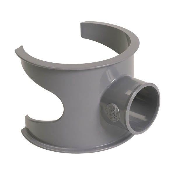

J'ai fait un raccordement d'évacuation de lave-linge sur une évacuation de WC en collant une selle 40/100 sur l'évacuation WC.

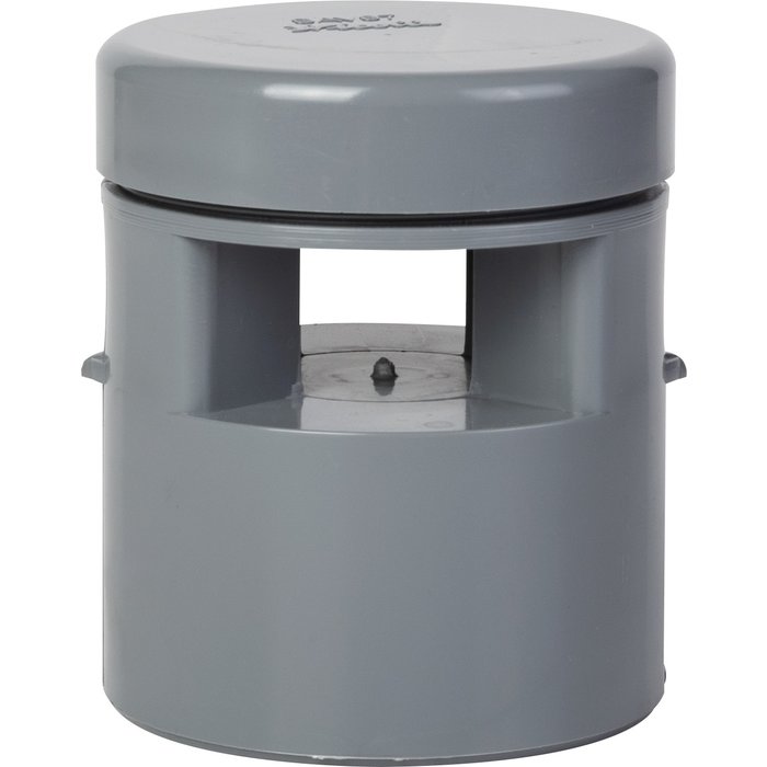

J'ai mis mon siphon de lave-linge et surtout pour éviter le siphonnage de ce siphon et ne pas avoir de remonter d'odeurs, j'ai mis un clapet aérateur en le siphon du lave-linge et la selle :
Je n'ai jamais eu de problème d'odeurs mais je pense que le clapet aérateur est important pour laisser entrer de l'air dans le tuyau lorsque la chasse d'eau est tirée afin d'éviter le siphonnage de la garde d'eau.
