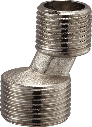

Rien ne fuit toujours à ce jour avec les bouchons. Mais mais les pièces dont vous parlées ont déjà bougé dans tous les sens lors du dévissage. Elles n'ont pas l'air bien fixées. Euh ! Euh ! Euh ! aie aie aie

si ces pièces ont bougées et vont dans tous les sens il vous faudra :
fermer l'eau
purger votre installation
défaire vos bouchons
défaire complètement ces deux pièces (si elles ne sont pas étanches)
nettoyer les traces de teflon (c'est blanc) ou de filasse + pâte des filets
remettre de la filasse et de la pâte
et revisser ces pièces en jouant sans desserrer pour que les pièces soient
1. suffisamment vissées pour offrir l'étanchéité voulue
2. elles doivent aussi être vissées à la même profondeur
3. elles doivent être de niveau
4. elles doivent aussi avoir le bon écartement (vous aidez de la robinetterie pour le vérifier)
commencez par faire un montage à blanc pour vous faire une idée des différentes manoeuvres à faire
sinon la pose de la robinetterie risque de ne pas bien se faire

Si les raccords excentrés ne fuient pas et qu'ils n'ont pas été déréglés par rapport à l'entraxe du mitigeur (ces raccords en 15x21coté mur) nécessitent effectivement filasse et pâte s'ils sont à refaire, ce qui ne semble pas être le cas.
Il faut remplir pour combler les orifices (trous) au mastic silicone en cartouche afin de sceller l'ensemble pour que ça ne bougent plus. Puis reposer le mitigeur une fois la mastic pris, sans oublier les joints plats, sinon c'est refuite assurée !

Même si les raccords exentres ont été bougés lors du dévissage (surtout le gauche) je ne constate pas de fuite.
Je ne sais pas si je pourrai Insérer les joints fibres. Regardez les photos.

J'ai essayé d'y insérer un joint fibre mais ils sont trop gros déjà et je n'ai pas essayé d'enlever le joint noir qui semble venir avec la colonne-douche.
Il y a également un petit joint noir et rond sur l'écrou de droite.
Alors la question est dois-je rechercher des joints fibres adaptés, mettre de la filasse sur les raccords excentriques ou acheter une nouvelle colonne de douche ? Triste

normalement vous ne devez pas ajouter de joint fibre, le joint noir qui accompagne le filtre est là pour cela
avec un serrage normal cela ne devrait plus fuir, serrer les 2 écrous en passant de l'un a l'autre jusqu'à serrage puis utilisez la clé pour parfaire le serrage
il faut serrer normalement, inutile de bloquer au maximum
si celui fuit, encore un petit coup de serrage
normalement vous devriez vous en sortir sans problème
(n'oubliez pas de remettre les rosaces)

J'ai donc fait mon test fuite d'eau sur les deux raccords excentriques. J'ai mis un peu de papier essuis-tout.
Alors alors me voilà bien dans la merdouille !!!
Celui de gauche est un peu mouillé alors que celui de droite nome semble pas présenté d'humidité.
Si j'ai bien compris cela ne servirait pas a grand chose de simplement resserrer ce raccord??? Il vaudrait mieux tout enlever, refaire la filasse ??

je vous ai expliqué comment faire pour l'excentrique
il n'y a plus qu'à
