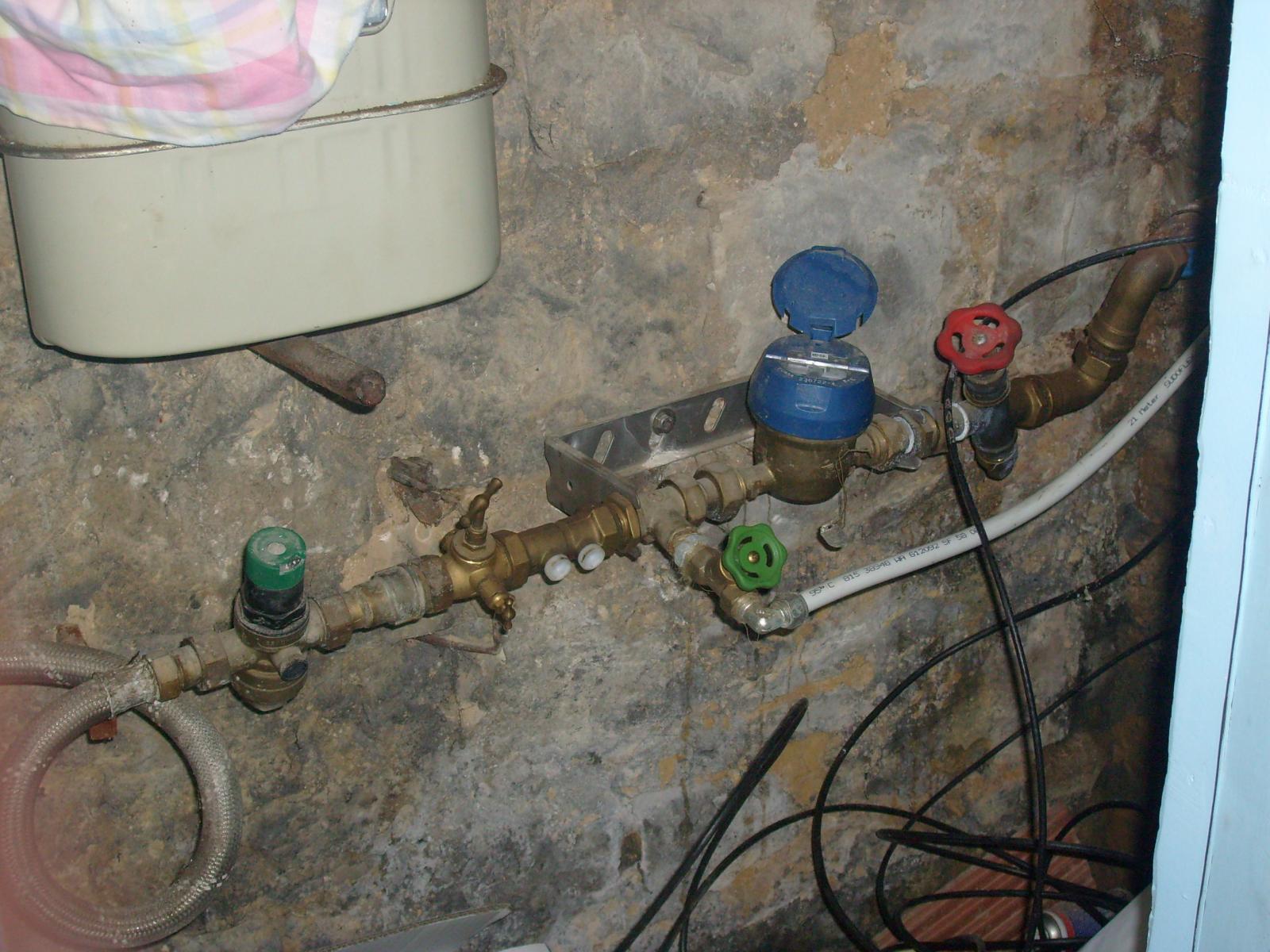

salut chose promise chose faite tout as étè réaliser par mes sois dans mon humble demeure .il m en reste pour + tard Je plussoie vigoureusement !
02/10/2012 à 06h05
02/10/2012 à 06h05
beau travail
la dernière photo dans l'ordre en partant du compteur (sans compter le voleur en sortie de compteur)
clapet anti retour ---> robinet de purge ---> réducteur de pression (sans manomètre) --> distribution

coucou le voleur : arrive en façade et sert pour nettoyage trottoir et voiture.donc pression du distributeur.
