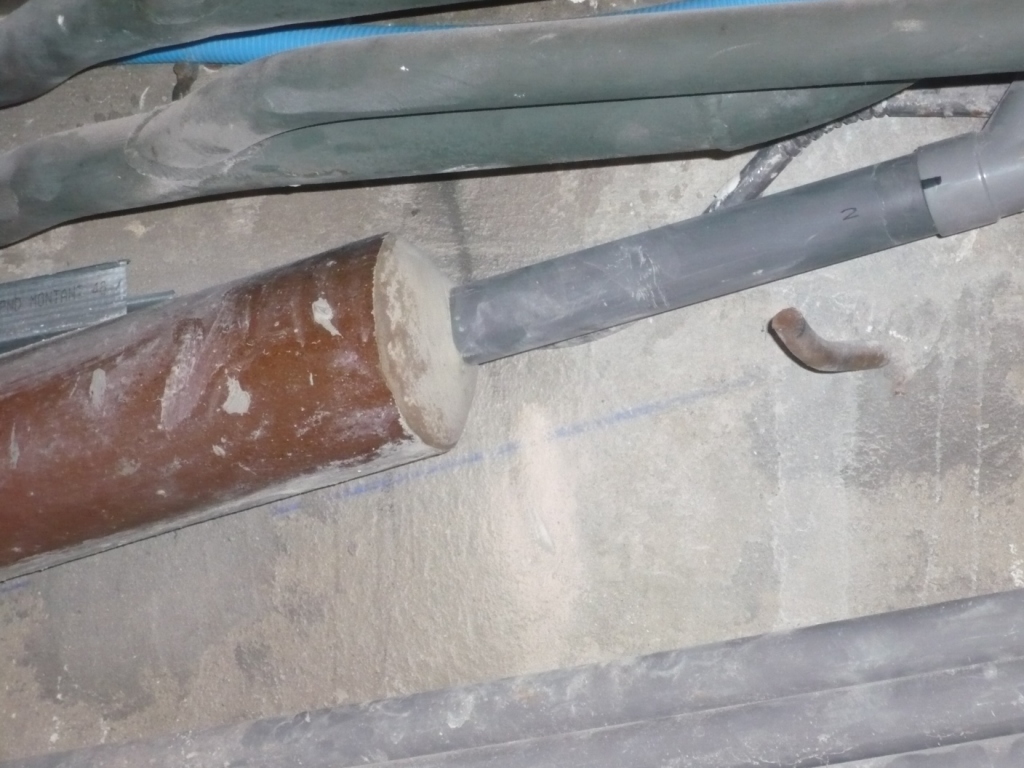

Je renove actuellement et, pour faire mes evacuations d'eau usées, je suis tombé sur un os :
ma colonne principale n'est pas de diametre normal (elle doit faire 80 je pense) et le col de l'embout et cassé.
Avant de decouper cette colonne qui semble etre en fonte ou acier (?) et ajouter un raccord pvc, j'aimerais avoir votre avis pour savoir si je risque de faire une betise...
je joint une petite image !
De plus, comment jointer proprement si je ne trouve pas de raccord parfaitement a la taille ?

Si vous avez acces oui vous pouvez couper. C'est normallement de la fonte, cela se coupe avec un disque pour metaux mais attention la poussiere ( lunete , gant masque obligatoire)
Ne pouvez vous pas changer toute cette canalisation et la remplacer par du dia,etre 100 ? ce serait l'ideal.
Sinon vous faites le raccordement à l'aide de ciment prompt Vicat. Là aussi il faut mettre des gants caoutchouc ( la chaux ca brule severe).
bon courage

1 détail cependant : le joint au ciment prompt doit ce faire comme sur l'image jointe ? et si oui, cela ne va pas etre trop "faible" (l'epaisseur du tube doit representer quelque chose comme 5mm !!) ?

Voila ce que celà peut donner ( voir photos jointes).
Vous pouvez bourrez le ciment prompt que vous préparerez assez pateux, attention comme son nom l'indique, la prise est prompte (assez rapide) vous avez qq minutes pour le mettre en place alors n'en préparez pas trop d'avance.

voilà une seconde photo

merci beaucoup !!! en effet, là le ciment sert egalement de reducteur... je pense que je vais proceder de la meme façon !

bonsoir,
il existe des "cordes" PTFE, néopréne ou siliconée, vous bourrez dans votre emboiture, puis vous finissez avec un joint de mastic silicone.
sinon la fonte ductile se soude, ou se brase (plus facile)
