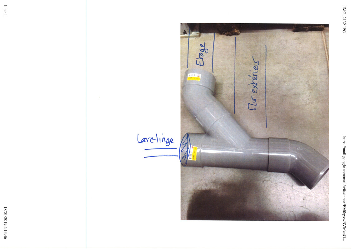

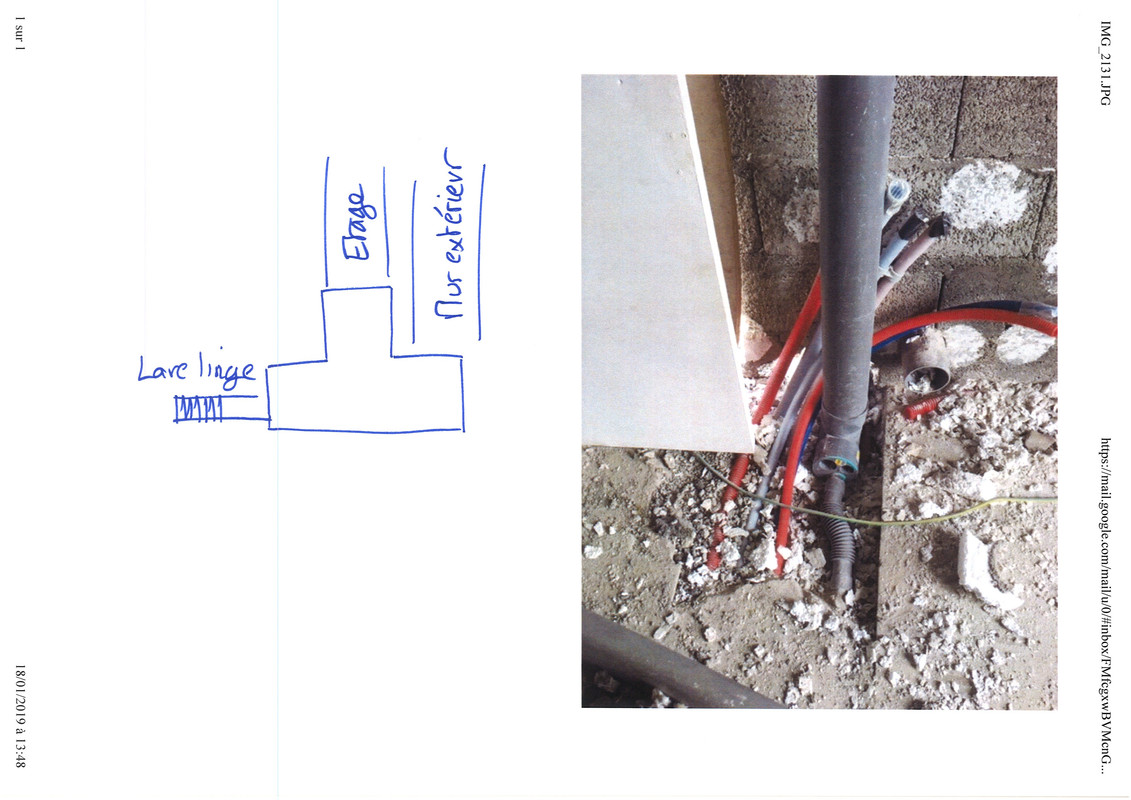

Un ami de famille est venu me faire un raccordement de plomberie. il a décidé de raccorder une attente pour le futur étage et l'évac du lave linge par un T et un raccord flexible sur tampon. Pour ma part je trouve ça un peu bricolo et je doute. Il m'a dit que pour lui il n'y avait aucun souci.
Je voudrais connaître votre avis.
En sachant quu'à l'étage il y aura un WC et une SdB pour moi il aurait été mieux de mettre des coudes à 45° comme sur la deuxième photo.
Ou même complètement séparer l'évac de l'étage et du lave linge pour se raccorder sur le réseau extérieur.
Dites moi ce que vous en pensez!

Je me demande bien pourquoi tu as été chercher quelqu'un pour faire ce travail alors que tu as les solutions en mains, à savoir qu'avec un WC à l'étage et un raccordement tel qu'on le voit, tu es assuré d'un siphonnage de ton lave-linge et d'un bouchage de ce raccordement faute d'un écoulement accompagné.
La meilleure solution sera évidemment de séparer les collecteurs jusqu'à un regard ou d'avoir une ventilation secondaire sur le collecteur du lave-linge.

Merci pour la réponse.
Je rénove entièrement ma maison donc j'ai des amis qui viennent m'aider pendant que je fais autre chose et des fois ils font des bêtises Tire la langue . Je pense que c'est arrivé à tout le monde sur sa rénovation.
Donc maintenant il faut réparer et je vais donc suivre ton conseil et séparer les collecteurs.
Je vais éviter aussi le coudes à 90° c'est quand même mieux un double 45°.
Et pour ma culture on est d'accord que les flexibles ne doivent pas être couler dans du béton et être utilisé que dans des endroits accessibles?
