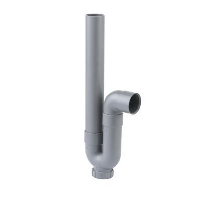

N'hésite pas à poster une photo de ton installation.
A noter que le raccordement d'un LL ou LV se fait via un siphon dont la partie supérieure doit se trouver à au moins 60cm du sol.
Exemple de siphon :
