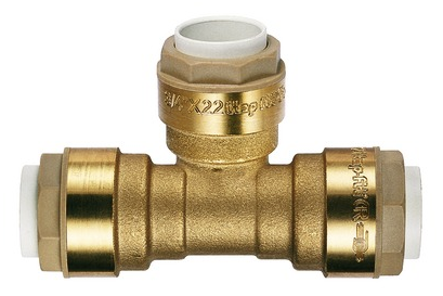

Je te propose de couper l'eau Rigole puis un petit bout du tube cuivre Explose de rire et d'insérer, après décapage et polissage du tube (finition au papier de verre TRES fin ou à la laine d'acier) (peut-être plus facile à préparer avant de couper) un té automatique du genre de la photo jointe.
Comme c'est un té égal tu pars dans la même dimension (Ø extérieur 14 [16 peu probable]) en traversée de mur (n'oublie pas de laisser du jeu, et même de protéger la traversée avec un tube plastique). Généralement, pour mettre du PER dans un raccord automatique Attention ! , il y a une petite bague qui évite l'écrasement du tube par le joint torique.
