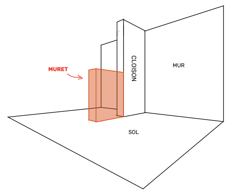

Voici un petit schéma simplifié fait par ordinateur.

bonsoir et merci pour le croquis ,tu nous parles d une cloison de 70 m:m mais elle est en brique ou en plaque de platre type placo
pour cette derniere il s git d une plaque alveolaire ou monté sur prégymétal

bonjour une cloison basse de 7 cm n est possible que si le bout du muret comporte un soutien vertical allant du sol au plafond ,sinon ça va bouger
tu peux aussi mais ça va alourdir le budget ,mettre une verrière d artiste
2 eme possibilité mettre un mur de 15 cm de large pour avoir une assise correcte ,a faire soit en carreaux de platre ou SIPOREX
