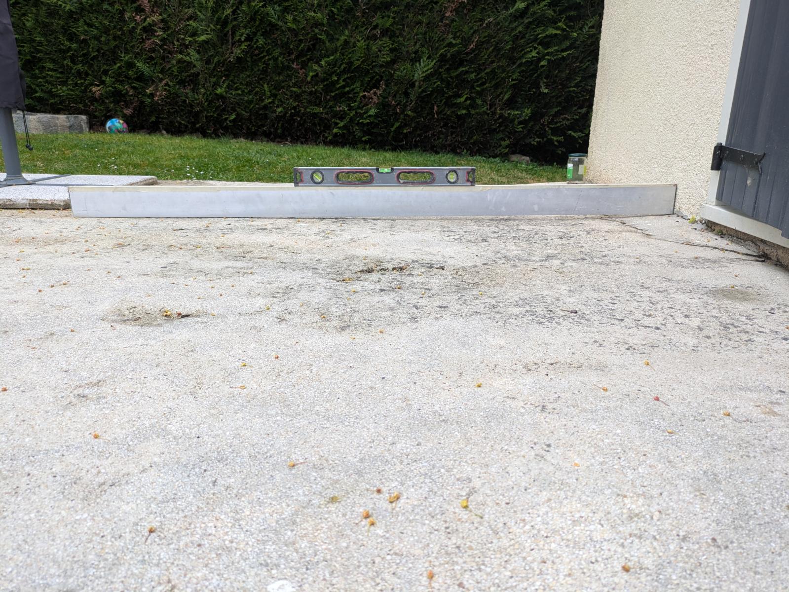

J'ai repris des photos avec la règle et le niveau
Il n'y a que a cette endroit la que ça se relève, sur les 12m de terrasse la règle est plate avec une petite pente

Bien , maintenant prenez le niveau avec la régle parrallèle au mur au niveau du creux , est ce de niveau ?
Puis le long du mur à raz du seuil de la porte fenêtre.
Si cela remonte aussi au coin, alors oui, c'est une bosse et non un affaissement au point en creux comme je le pensais.
Dans ce cas suivez l'indication de Takafer.
Vous pouvez aussi voir si la pente reste bonne entre la fin de la bosse et le bord de la terrasse côté gravillons , pour éviter une contrepente vers la maison.

Voilà le résultat, avant la bosse, je suis de niveau, quand je me met au niveau de la bosse, j'ai de la pente (du sans doute a la bosse) et quand je me met a droite de la bosse au niveau du seuil de porte, je suis bien de nivea...
