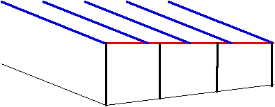

Quelques explications suppl. avec ce croquis.
La largeur est de 5,50 m ( bastaings bleu)
La profondeur: 6,50 m ( bastaing rouge)
Du côté gauche de la façade d'entrée: un mur de pierres.
Du côté droit: des poteaux bois (noir)
Le premier: hauteur: 2,70 m.
Le dernier: hauteur: 2,00
Je vous remercie.

22/03/2010 à 18h51
22/03/2010 à 18h51
kchriske a écrit :
la mesure des poteaux bleu 6,3 x15 ou par18 des 8x22
quoi ? c'est un préalable à une réponse
Bonjour, et merci pour l'attention portée au sujet.
Je ne comprends pas le message:
- les poteaux bleu? Les poteaux verticaux sont "noirs", ils sont à l'opposé du mur.
- les "bleus" sont les bastaings horizontaux qui reposent sur un bastaings "rouge", qui lui repose sur les poteaux verticaux "noirs".
- Les bastaings "bleus", pour soutenir la toiture doivent être au nombre de ...?
C'est en fonction de la section de ces éléments que je me pose la question:
Couverture de tôles ou de tuiles?
Salutations.
22/03/2010 à 20h17
22/03/2010 à 20h17
pour poser des tôles la présentation est correcte
pour poser des tuiles il faut encore ajouter des chevrons + des liteaux
quelle dimension de tôles comptez vous utiliser ?
pour une portée de 5,5 m quelle section de bastings comptez vous utiliser ?
à mon avis un poteau à 2,75 s'impose.

23/03/2010 à 05h52
23/03/2010 à 05h52
Sur une longueur de 5,5 m les bastings risquent fort de cintrer dans le temps.
pour remédier à cela il y a 2 solutions :
1. augmenter la section des bastings
2. mettre un poteau au milieu de chaque basting ce qui ramène la portée à 2,75 et permet ainsi de diminuer la section des bastings
sans être spécialiste, je dirais qu'il faut minimum des bastings de 22cm voir de 25cm pour éviter le cintrage, sans poteau intermédiaire. prendre du douglas
avec poteau intermédiaire, du 17cm devrait suffire
ceci pour des tôles, j'ai trouvé des tôles qui vont jusqu'à 10 m, cela doit se trouver en France aussi
http://www.finn-roof.com/fr/prof/constrProfToitTP.html
suivant la longueur des tôles (si vous ne prenez pas de tôles en longueur unique, il faudra calculer l'écartement des bastings de façon à ce qu'il y ait un recouvrement de minimum 15 cm des tôles
sinon, d'après moi vous devez choisir entre 2 x 3m ou 3 x 2m et adapter l'écartement de vos bastings en fonction de cela
Avec des tuiles, sans poteaux intermédiaires, il est inutile d'y penser.
en ajoutant le poids des chevrons, des liteaux, des tuiles, la force du vent et le poids de la neige, l'ensemble doit cintrer.
