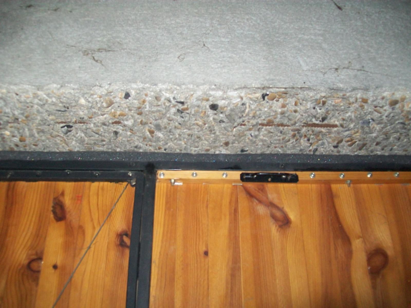

Bonjour à tous ! Je suis nouveau sur le forum. Je suis de crugny dans la marne et j'ai acheté une maison ancienne il y a 1 an. Par conséquent je débute dans le bricolage. Je voudrais motoriser ma porte de garage basculante débordante en bois de 2m par 2.4 m. Elle relativement lourde à soulever. je me suis dit, par conséquence que je devait prendre un modèle relativement puissant et je pense notamment au BFT eos120 Autre petite question : il y a une poutre en béton au dessus de la porte qui fait environ 30 cm de profondeur. De ce fait la porte, lorsqu'elle est fermée, est en retrait de 30 cm. Le rail sera donc installé sur cette poutre. Cela va t il poser un problème ? Je vous remercie par avance de vos avis. Bonjour J'ai modéré le lien seul la marque ou le distributeur peu donner toutes instructions et répondre a ces questions bien précises!!! Le site n'accepte pas ce genre de pub directe ou indirecte, tout les systèmes d'ouvertures de porte basculantes ont les mêmes problèmes avec ça! Pour répondre a cette question: vu que la porte actuelle s'ouvre et se ferme correctement ,y a pas de raison que le système automatique (électrique) ne se monte pas dessus ,au même niveau que le haut de la porte,ce moteur ne faisant que tirer ou pousser cette porte! sinon faut déplacer la porte pour que tout soit aligné!!

ces systèmes de motorisations sont trés bien pour de l'existant.
Le nez du rail se fixera sur le linteau au centre au dessus de la porte de garage.
Par contre, comme le plafond est haut,
il faut prévoir des brides longues pour soutenir le moteur et le rail,
qui doit être de niveau.
Votre plafond est haut et il faudra fixer les brides sur les hourdis,
et bloquer les brides sur le rail côté moteur.
Il faut prévoir une alimentation au plafond en 220V
pour la motorisation.
Bon chantier et bonne soirée.

Merci beaucoup pour votre réponse. Pensez vous que le bras qui coulisse sur le rail pourra aller chercher la porte vu qu'elle est en retrait de 20 ou 30 cm par rapport à l’extrémité de la poutre au dessus de la porte (sur laquelle le rail va être installée) ? sur les notices ou vidéos que j'ai vu sur internet, le mur sur le quel le rail est fixé est quasiment dans le prolongement de la porte fermée donc le bras vient se fixer facilement sur la porte, alors que moi il y a ces fameux 20 ou 30 cm de profondeur entre le début du rail et la porte. C'est peu être pas très clair mais je ne connais pas le jargon du bricoleur étant débutant et j'en suis désolé pour les lecteurs :-( encore merci pour la réponse

le bras qui coulisse dans le rail est en général avec des trous de réglage.
Mon système permettait de travailler avec une épaisseur de 20cm en plus pour des soucis d'épaisseur de linteau.
Par contre, 30cm, celà devient plus compliqué.
On peut adapter sur ton système un bras rallongé ,
C'est des options de montage qui existe et bien vérifier qu'il s'adapte sur votre engin de guerre pour porte de garage.
Tu peux demander à ton distributeur l'option pour ton modèle.
