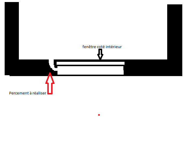

J'ai essayer de faire un dessin pour illustré ce que disais tout a l'heure
Avantage : moins de dégats au percement
Inconvénient : si il faut ajouter un extracteur "on est coincé
Petites question complémentaire : Quand tu entr'ouvres la fenêtre est ce suffisant pour assainir la pièce ou pas ?

Bah voilà un joli dessin! Grand sourire
Pour ta question, je n'en sais rien! Depuis cet été, la fenêtre est ouverte, le volet roulant quasiment fermé et une fenêtre de sous sol dans une autre pièce est ouverte! Je n'ai pas de soucis d'humidité!
je sais qu'il y en a eu par ruissellement de gouttes sur la fenêtre!
Depuis, j'ai une odeur désagréable dans cette pièce.
Je crois que je vais tenter l'extracteur! Quand tu dis qu'il faut que je le mette en haut, c'est au même niveau que la fenêtre ou quasiment à ras du plafond?
16/08/2010 à 13h32
16/08/2010 à 13h32
Positionne le à env. 20cm du plafond
