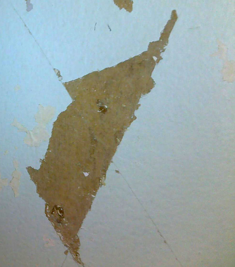

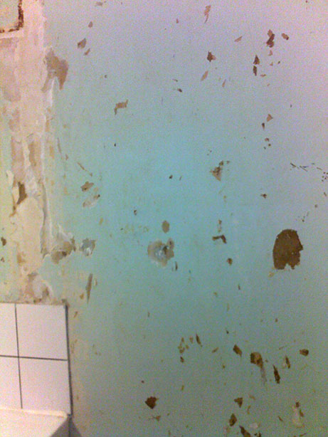

j'ai réussi, difficilement, à retirer cette dernière couche de papier peint (sur un seul coté de la pièce).
Mais avec la spatule + l'eau/dissoucole, j'ai retiré certaines parties du panneau et l'on voit des fibres de bois/carton (pas de plâtre).
Comment rattraper / camoufler cela ?
Merci de vos conseils.
Enduit, mais lequel ?
03/05/2013 à 09h25
03/05/2013 à 09h25
avec de l'enduit fin
mouillez le trou avant d'appliquer l'enduit

Le panneau semble être 'cartonné' (je le vois sur les zones ou une couche est partie sur le dessus).
Savez-vous quel type de panneau est-ce ?
03/05/2013 à 13h00
03/05/2013 à 13h00
De toute évidence, c'est de la Plaque de Plâtre (placo est l'abrégé pour l'uns des marques) : deux couches de carton emprisonnant une couche de plâtre, le tout ayant couramment une épaisseur de 13mm (BA13).
Tu peux éventuellement (mais ce n'est pas obligatoire) peindre une couche d'impression avant d'utiliser de l'enduit de lissage comme te le propose Kriske.

quand je regarde les trous agrandis du mur, je ne crois pas trop en une plaque de placo, mais je me trompe sans doute
03/05/2013 à 16h39
03/05/2013 à 16h39
Suite...
Si c'est du placo sur rails acier, il doit y avoir des colonnes de vis tous les 60cm environ.
Si c'est du placo alvéolaire (nid d'abeilles en carton), il doit y avoir une jonction entre les panneaux tous les 1,20m environ, avec de l'enduit bien plus visible.
Sinon ... je ne sais pas.
03/05/2013 à 17h28
03/05/2013 à 17h28
pour moi les trous ressemblent plus de du plafonnage recouvert d'une pellicule de plâtre tel que l'on plafonnait dans le temps
un trou dans du placo est normalement foré, donc rond
et puis c'est simple à savoir il suffit de taper sur le mur, si ça sonne creux c'est du placo, si ça sonne plein c'est moi qui n'ai pas tort
la multitude de couche de papier peint que l'on mettait avant peut parfois laisser croire que l'on a affaire à du carton

ca sonne creu tout de même.
pas de gros changement sur le travail a faire dans tout les cas ?
  • une couche de fond
  • enduit fin pour masquer ces pelures
  • et ensuite surement une structure à peindre comme l'on ma conseillé (en place de la toile de verre)
03/05/2013 à 19h35
03/05/2013 à 19h35
dans ce cas c'est du placo
suivre les conseils de Graindsel, il a tout dit
