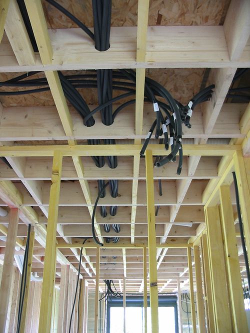

Il existe des boîtes de dérivation spécifiques pour les combles
mais est il possible d'utiliser ces boîtes :
sachant que je poserai un plancher osb sur les solives
Et faut il privilégier dans ces boîtes les bornes automatiques ou les dominos ?
merci

Le matériel que vous trouvez chez Castorama ou Leroy Merlin suffit à respecter les normes électriques récentes. Les boites électriques de la première photo, c'est la première fois que j'en vois... D'où vient-elle ? Cela pourrait m'aider à vous répondre. Concernant la "connectique", je vous préconise des dominos en diamètre adapté à vos fils électriques, n'ayant jamais vu plus en détails le contenu d'une borne automatique. Cordialement, Jonathan.

On peu utiliser dans les combles plusieurs types de boite, celle de la photo utilisées par les constructeurs de pieuvre, on les trouve aussi chez les grossistes en matériel électrique, elles sont certainement un peu moins chère que les boites étanches de la 2° photo
Depuis que les connecteurs rapides existent ,je n'utilise que ça en prenant soin de mettre un connecteur avec toujours un trou de plus que les besoins: exemple si 5 fils je vais mettre un huit trous, si trois fils c'est 5 trous!!

Les boites de la 1ère photo sont des boites de combles Legrand :
http://www.e-catalogue.legrandgroup.com/france/index.html?showTarif=true#nav=7%2C1%2C5;reference=089381
Il n'y a pas d'obligation a utiliser forcément ce type là.
Attention vos boites doivent rester facilement accessibles.
Comment faire si elles sont sous le plancher ?

Je vois assez fréquemment les solives percées pour le passage de câble électrique, est ce autorisé ?
