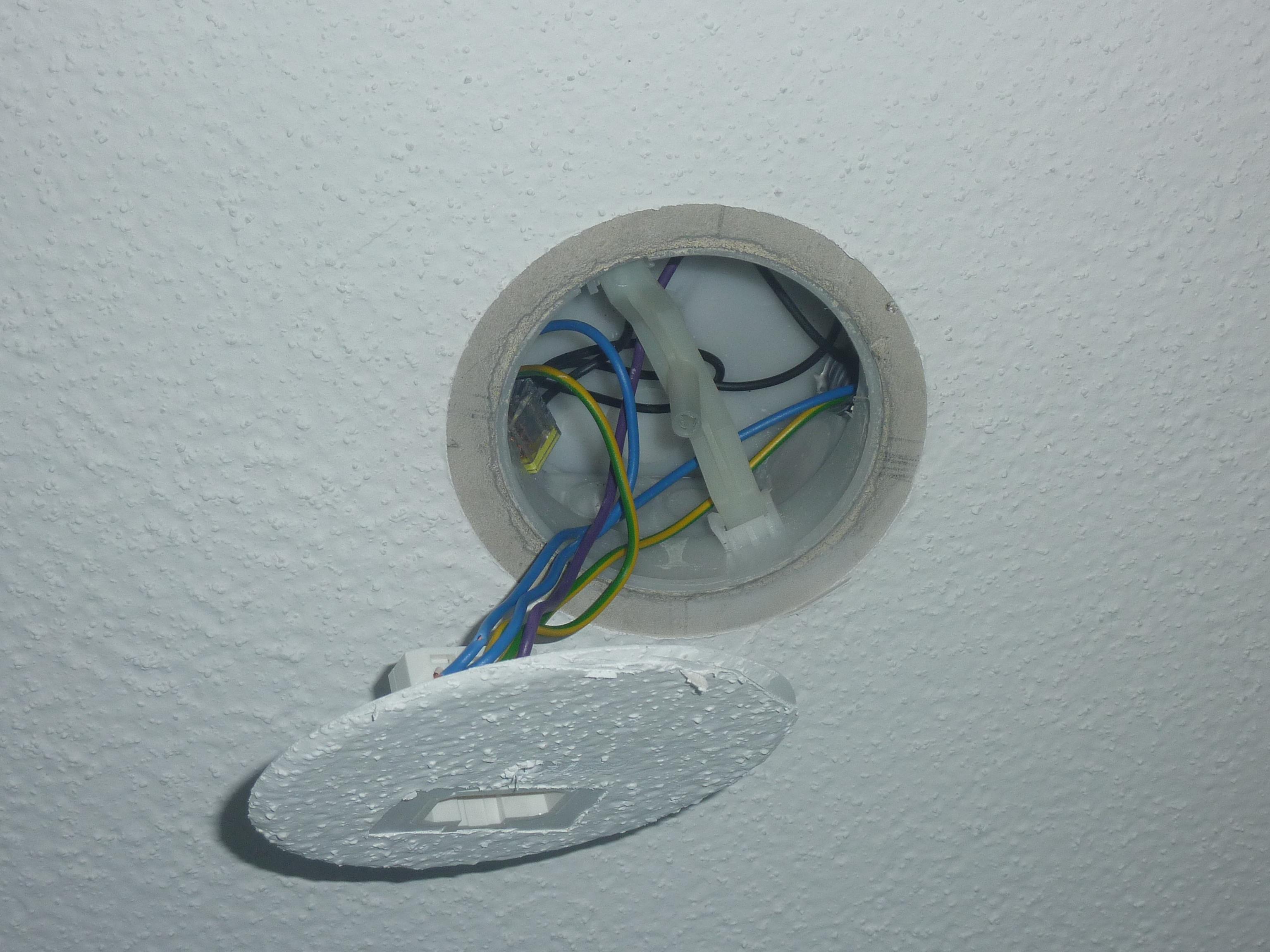

Bonjour, Nous essayons de mettre un plafonnier dans nos toilettes. Et nous avons découvert 5 fils au lieu de 3 au parement.... pouvez-vous m'aider ? je ne sais pas ou doivent aller ces différents fils. Merci

La photo supplémentaire ne nous sert pas à grand chose il faudrait une photo coté entrée des fils
Quoi qu'il en soit
Les 5 fils n'en sont que 3 puisque les 2 verts/jaunes doivent restés groupés et 2 bleus également et la violet reste seul et donc ça ne nous en fait plus que 3
Sur la douille du luminaire bien que nous la voyons pas il y a 2 x 2 trous donc dans une paire de trou on va mettre les bleus et dans l'un de l'autre paire le fils violet
Pour les verts/jaunes, sur la carcasse du luminaire il y a une connection spécifique pour la mise à la terre
