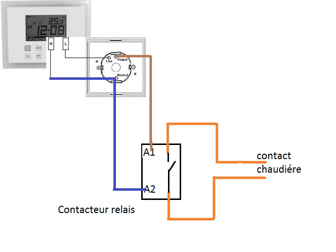

j'ai un acquis un thermostat chacon sans fil pour chaudière ou système de refroidissement...Sur mon ancienne chaudière j'avais un thermostat d'ambiance bilame avec 2 fils qui viennent de la chaudière.
Sur le boitier murale de mon nouveau thermostat, il y a 3 branchements le L-in, L-Out et le N-in, sur la notice d'explication, il disent qu'il faut raccorder le boitier de commande au 220V, en toute logique j'ai branché 2 fils électrique qui viennent du courant sur L-in et N-in...résultat : le boitier s'allume et est donc allumenté en courant ....
Question : Où dois-je brancher mes 2 fils de l'ancien thermostat bilame sur mon nouveau boitier de commande , il ne me reste qu'une prise (le L-out) (sachant qu'au aucun cas ces 2 fils ne doivent recevoir de courant 220V)

Tu peux garder ton Th et acheter un relais ou si tu as la possibilité de te le faire échanger en prendre un avec les contacts secs en sortie et alim. en 220 c'est toujours comme ça que l'on fait!
Maintenant avec un relais ça marche de la même façon, sinon je ne te l'aurais pas conseillé et il n' y a pas plus de risque!!

Un contact sec c'est un contact sans potentiel! Un inter est un contact sec! Le TH que tu as a une sortie avec potentiel, donc il faut que le receveur puisse recevoir ce potentiel ici du 220 volts!
le contacteur que j'ai dessiné a un contact sec!

de la SAUNIER DUVAL THEMA 25 ,et le transfo pour le 24v est sur le circuit et la sotie ta. est en 24v alors balance du 230 sur le ta et tu verras un beau flash bleu dans le tableau et un minimum de 250 à 300 euros de réparations et tout sa pour ne pas avoir mis un ta. approprié et avoir du bricolage à 3 sous Yeux au ciel

Tu n'as une chaudière comme le dis meteor, ni en marque et encore moins en sous marque! Va falloir qu'il apprenne a lire les schémas, surtout ne l'écoute pas car c'est là que tu vas faire une connerie, il est,comme on dit ,"hors sujet" avec ce 24 volts!
Tu n'as absolument pas de 24 volts avec ta chaudière POINT.

Salut oui tu es tout a fait hors sujet puisque justement je lui est bien dit de mettre un relais , et je le redis ou tu lis ou tu apprends a lire un schémas et là tu t'apercevra enfin qu'il n'y a pas de 220 qui peu aller sur la chaudière,puisque je lui fait mettre un contacteur qui lui reçois le 220 sur la bobine et les deux fils de la chaudière sont sur un contact sec de ce contacteur!
Je persiste et je signe "Y A PAS DE 220 QUI EST ENVOYÉ SUR LES FILS DE LA CHAUDIÈRE AVEC MON SCHÉMAS QUE JE REMETS EN PIÈCE JOINTE ICI

Les 3c19 c'est sur que de cette façon le 230 ne passe pas vers le Ta mais c'est du bidouillage et le jour ou un dépanneur doit intervenir si il ne fait pas gaff il risque de griller le circuit chaudiere et il n'est pas donner et la il n'en prendras pas la responsabilité suite au bidouillage et étant plombier dans une grande STe. de maintenance je peut t'assurer que tout les dépanneurs ne son pas fut-fut.

Quoi qu'il en soit une séparation de circuit est toujours un plus et un contact sec me semble approprié.Conclusion j'anticipe les élections et je vote pour la Corrèze
