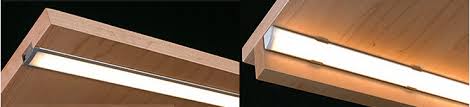

Je pense que tu parles de tubes aric.il y a un filament à l'intérieur, ce n'est pas un néon ! https://www.abcelectronique.com/comparateur/photos/divers/aric-c-tube-linolite-culots-lat-25x-900-185w.jpg Pour remplacer, le plus simple c'est de virer le luminaire et remplacer par un ruban à Led caché dans un profilé. Après, il sera difficile de retrouver la même température de couleurs.
