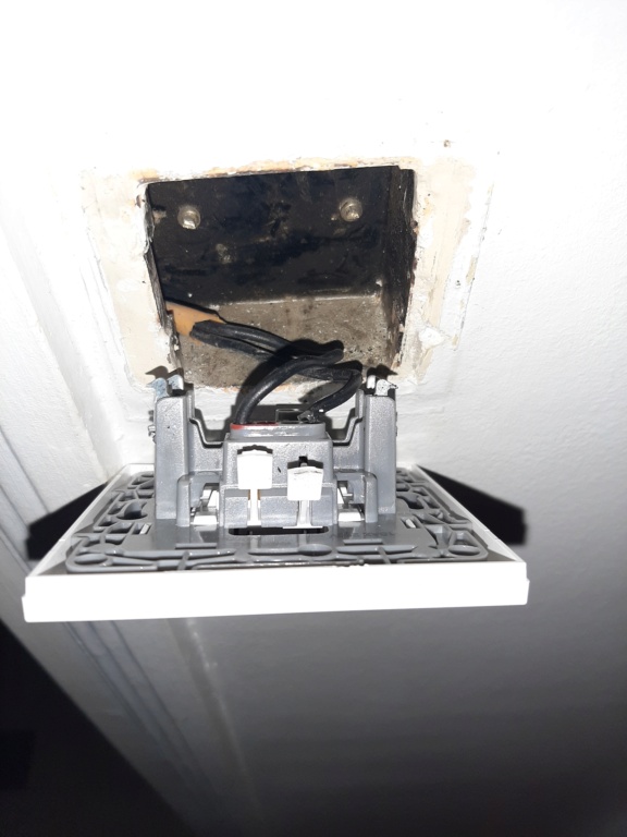

Tout a l'air simple, et d'ailleurs oui, c'était très simple. Sauf qu'au moment de tout refermer, je m'aperçois qu'à l'emplacement de l'interrupteur, c'est juste... un trou dans un mur. Pas de fixation, rien, impossible de clipser quoi que ce soit. Je me demande même comment tenait l'interrupteur précédent.
Photo :
Du coup, je ne sais plus quoi faire. Une idée ?

Allez, je me tente une réponse à moi-même : c'est un interrupteur à griffes en fait, du coup il faut que j'en rachète un. Quelqu'un pour confirmer ?

Oui c'est ça, votre ancien interrupteur était à griffes et le votre n'en a sans doute pas. Les boites d'encastrement actuelles ont des vis plus simples à utiliser que les griffes.
Par contre il existe des griffes chez Legrand que vous devez pouvoir ajouter à votre interrupteur. Ca existe dans le même magasin que vous avez cité ici mais précisé pour appareillage de la série Dooxie. A voir si adaptable sur la série Neptune. Sinon changer par un modèle Dooxie.

si l'appareil en photo et l'inter neuf et je pense que oui, les griffes sont bien intégrées dessus
pour le fixer par ces griffes il faut enlever la plaque blanche, elle se déclipse.

Bienvu les3c19, j'ai cru que c'était l'ancien interrupteur mais effectivement la plaque d'habillage était présente, ce doit être le neuf auquel il faut enlever la façade pour accéder aux vis des griffes.
