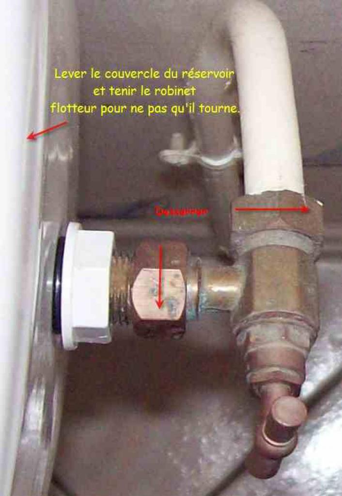

Salut Toptb,
Complément par l'image des explications précédentes de "Crabe". Clin d\'oeil
Nb. En rouge il est indiqué : "desserrage". J'aurai dû l'écrire un peu plus gros..!

Je plussoie vigoureusement ! Avec Brico30 pour le robinet flotteur ,ils tournent facilement a l'intérieur du réservoir.
