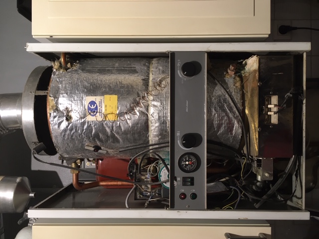

j'ai une chaudière FRISQUET de 1998. En voici une photo. Je pense que c'est un modèle avec ballon tampon (derrière en rouge ?) mais je vais aller vérifier dans la notice ce matin si je la retrouve.
sur la photo , le bouton n'est pas au max mais j'avoue, il l'était auparavant. ca doit donc venir de là ? trop chaud ?

J'ai retrouvé de la doc, ma chaudière est une FRISQUET GAZLINER 23 kW. Mais par contre, je ne pense pas qu'elle soit dotée d'un ballon tampon. j'ai confondu avec le vase d'expansion ....

Effectivement l'élément en rouge c'est le vase d'expansion. Néanmoins, cette chaudière possède une micro-accumulation d'eau chaude dans le corps de chauffe. Si mes souvenirs sont bons il doit y avoir au moins 3 litres de réserve pour permettre d'avoir de l'eau chaude rapidement au niveau des robinets sans attendre trop longtemps.

 et ca se fait donc avec le fameux bouton "selecteur d'allure" ici en photo, c'est bien cela ?
