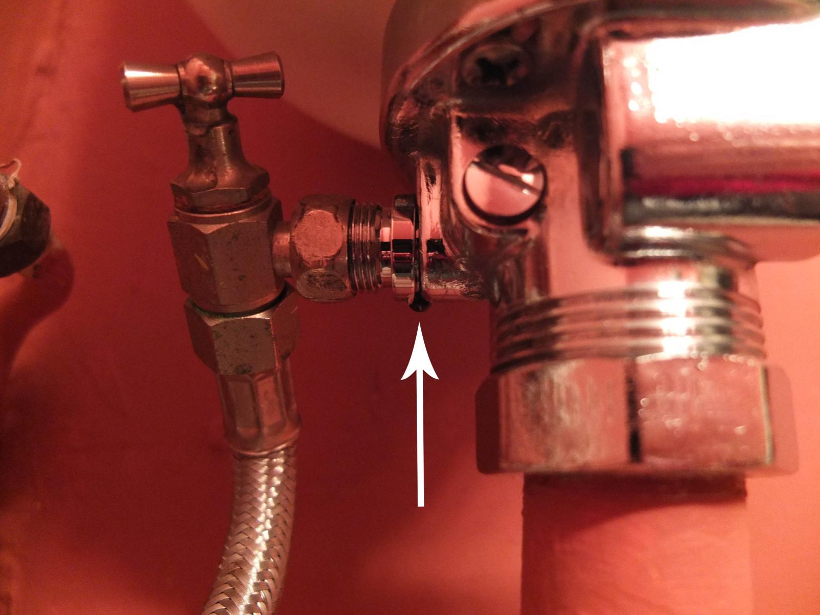

bonjour, j'ai installé une nouvelle chasse d'eau griffon (réservoir hydropneumatique), mais j'ai une fuite à l'arrivée d'eau. j'ai essayé de mettre du teflon sur le pas de vis d'arrivée, mais l'eau ne semble pas s'échapper de la jonction entre mon arrivée d'eau et le réservoir. qu'en pensez vous? j'ai mis en pièce jointe une photo de ma chasse, et aussi une image de la pièce du bas du réservoir pour éventuellement aider à comprendre. merci !!

rien de tel que la filasse et de la pâte à joint
le teflon, si on revient ne fusse qu'un petit peu en arrière cela fuite

Sur la photo on voix bien qu'il faut mettre un joint fibre de 12/17 c'est une portée plate, pas besoin de téflon ni de filasse .la partie plate reçois un écrou fou. Oui
