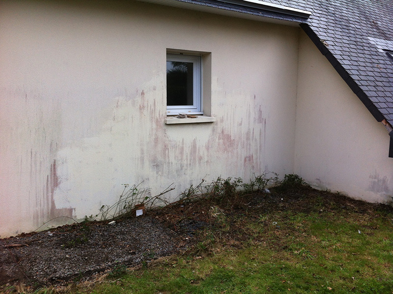

Bonjour à tous, Sur la facade de notre pavillon ont commencé à apparaitre des traces de moisissures ou d'oxyde de fer. Mon beau-père a fait l'erreur de vouloir les camoufler directement avec de la peinture. Au départ cela camouflait bien, mais évidement au fil du temps les teintes de peinture ont évoluées, les traces de moisissures aussi... Nous en sommes là, voici des photos du pan de mur concerné : Avez-vous des conseils sur comment rattraper cela ? Est-il possible dans un premier temps d'enlever cette peinture rajoutée par erreur, avant d'entreprendre un ravalement de façade ? Merci d'avance pour vos conseils, David

il n y a pas d autres solution que la peinture ,ormis enlever l enduit et le refaire ,car c est justement dans le gravier qui compose l enduit que l oxyde fer se trouve

Merci pour votre réponse, donc si je comprends bien dans tous les cas il n'aurait pas été possible de traiter le souci sans faire un piquage et refaire l'enduit, c'est bien ça ?

bonjour absolument ,cela vient de la qualité des agrégats formants ton enduit ,par contre il existe peut etre un produit qui permet d isoler l oxyde de fer avant de repeindre ,il faudrait se renseigner aupres d un négociant en peinture

il me semble qu'un bloqueur de fond devrait convenir pour cette application

Le phénomène rencontré sur votre mur vient de micro-organismes qui, comme vous l’avez constaté et souhaitez y remédier, nuisent à l’esthétique de votre façade. Ces micro-organismes appartiennent au monde végétal et peuvent être de natures différentes : champignons, mousses, algues, lichens. Ils se trouvent dans l’air ambiant (qui leur fournit de quoi se développer au travers de ces gaz) et surviennent par phases successives. Plusieurs paramètres participent à leur développement : climatique (humidité, température, vent ainsi que la rencontre de facteurs saisonniers), pollution (urbaine, biologique), architectural (type et finition des enduits, conception du bâtiment). La prévention de ces phénomènes peut se faire par la diminution de l’exposition aux apports d’eau : débords de toit, gouttières, « goutte d’eau ».
Pour votre maison, et merci beau-papa Clin d\'oeil une solution consiste à commencer par décaper la peinture par un moyen chimique (avec un décapant adapté à la peinture), hydraulique ou mécanique (sablage). Vous pourrez ensuite traiter votre façade avec un produit spécifique pour lutter contre les mousses et autres lichens puis appliquer un enduit ou un revêtement de réparation type peinture. Pour terminer et pour repousser une dégradation de l’enduit dans le temps, l’application d’un produit de protection sera le bienvenu.
