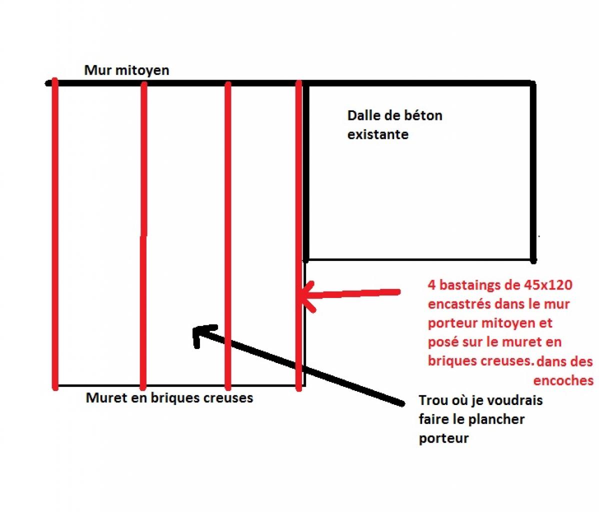

Je reviens vers vous pour mon histoire de plancher porteur :
Voici une photo et d'autres précisions que celles que j'avais au début (désolé pour tous ceux qui ont déjà répondu, maintenant je suis sur de ce que je dis) :
Voilà c'est donc à la place du trou, là où il y a l'échelle que je voudrais faire mon plancher porteur.
Le petit muret que l'on voit devant au premier plan de la photo est fait en brique creuse d'une largeur de 5 cm.
Mon idée était donc la suivante :
Dans le petit muret faire des encoches au-dessus pour poser les bastaings de 45*120 dessus et les sceller au muret et dans le mur en brique (sur lequel est appuyé l'échelle : mur mitoyen) faire également des encoches pour que les bastaings soient encastrés de 10 cm dans le mur et également les sceller dedans.
Je voudrais donc en mettre 4 en travers du trou, voir le schéma :
Est-ce que l'idée est bonne sachant que le muret fait 70 cm de hauteur et qu'il est posé sur une solive du plancher qui passe en dessous : solive de 60x150?
Merci d'avance pour votre aide.
08/06/2011 à 21h29
08/06/2011 à 21h29
ça roule comme cela
on a vraiment beaucoup parlé pour rien
