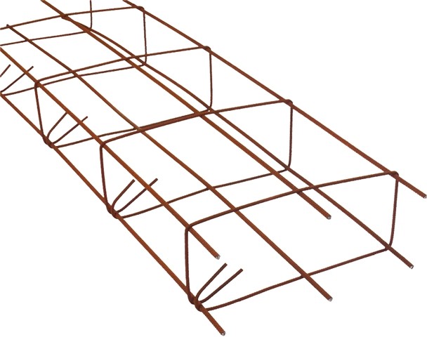

Sur ton fond de fouille propre ( a même la terre ) tu cales ta ferraille bien centrée (vu ta zone sismique une 20 X 35 , 6 HA8 ) et tu coules ton béton de manière a ce que ton 6HA8 soit enrobé en tout point de béton d'un mini de 5 cm d'ep ( ce qui te permet de déduire ta largeur de fouille et ta hauteur de béton )

Genre ça. ...

La ferraille oui c'est ça 6 HA 8 ( 6 fer de 8 mm )
Pourquoi parpaing plein , tu as péché ça ou Grand sourire un soubassement partie enterré ou pas , un bloc creux normal 3 lames et c'est bon .
Pour les rang 1 ou deux ça dépend de ta H de plancher
En compte si tu coules a - 50 H : ferraille 20 + 2X5 enrobage béton des aciers tu es a - 20 du hors sol , soit tu montes au hors sol en béton , soit tu enterres un bloc , et rang ou pas en plus en fonction de la hauteur de plancher fini que tu dois attendre
Tu suis pas ! ferraille 35 mm + 2 X 5 mini enrobage béton des aciers = 45 de large Grand sourire
