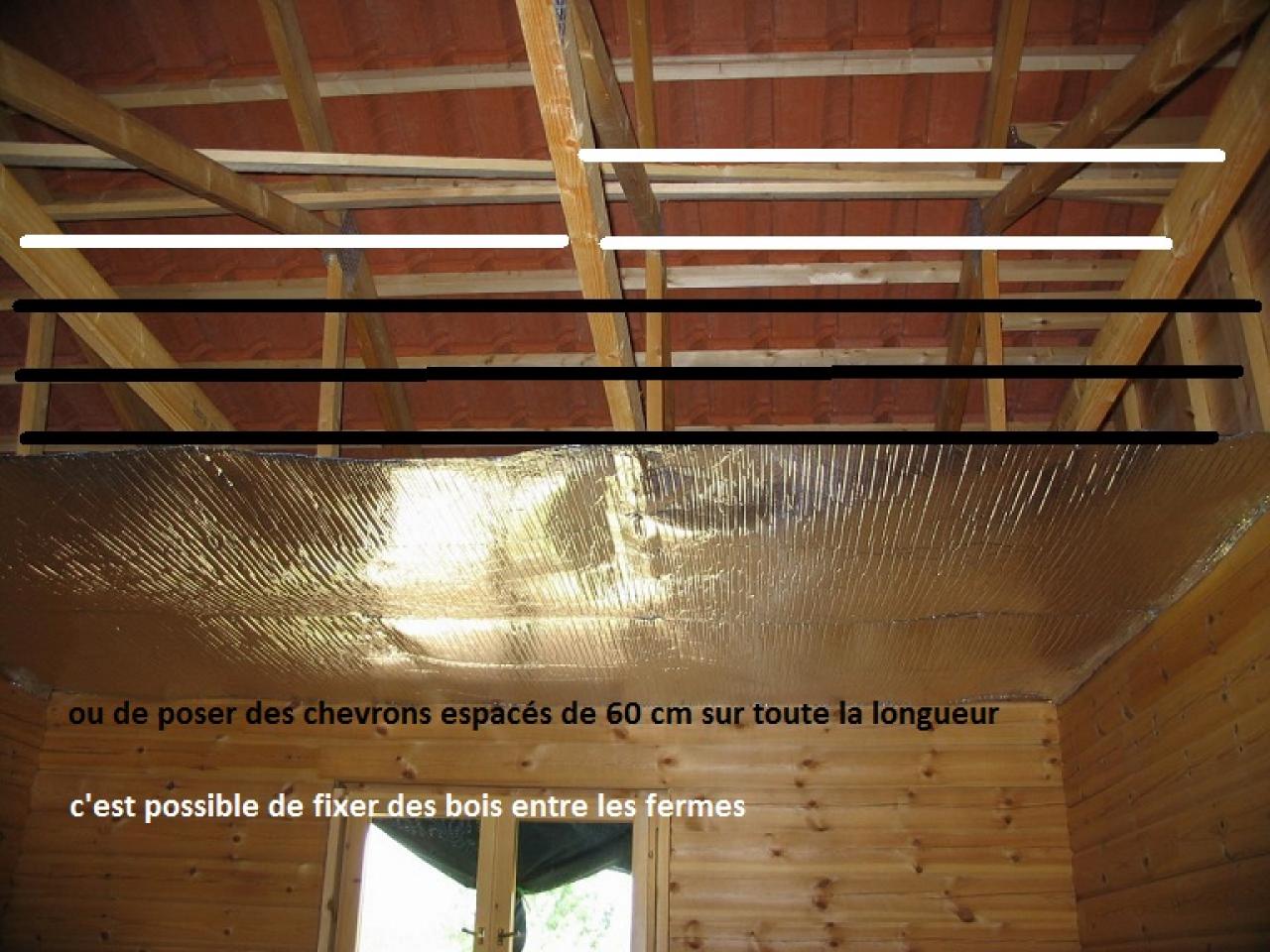

Je voudrais isoler les combles d une maison en madrier où le toit est déjà posé. Les fermettes ont une distance de 1m (la maison viens de la Finlande) et la maison fait 110 m carrées. Je voulais savoir s il y a une technique et/ou des materieux particulier(s) dans ce cas de figure ? A combien d € je peux estimer ces traveaux ?
NB j ai un budjet limité et je voudrais le faire moi-mëme.

quelques photos pour illustrer la question
car personnellement, je ne connais rien aux constructions finlandaises et je n'imagine pas très bien la situation

Quelques photos (il faut dezoomer pour les voir en entier) dans les pièces jointes.

présenté comme on peut le voir sur les photos (surtout la première) la présence de fermes triangulée s'oppose à une utilisation ultérieure des combles (pas assez de hauteur)
donc la solution la plus simple serait d'isoler en dessous des bases des triangles
dommage qu'il n'y ait pas de sous toiture pour protéger la future isolation des infiltrations d'eau ou de neige
à mon avis le plus simple est de poser de chevrons sous la base des triangles des fermes poser l'isolant au fur et à mesure de l'installation du plafond, l'isolation reposant sur le plafond
quelle sorte de plafond comptez vous mettre ?
