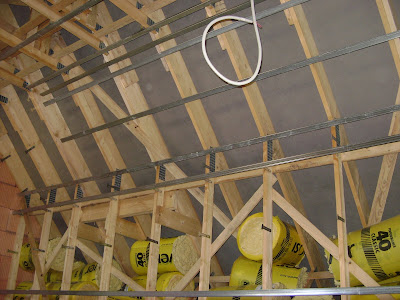

Bonjour, Je tiens tout d'abord a m'excusé si ce sujet a déja été lancé ou expliqué mais je ne trouve pas et mon ami google pour trouvé des explication ma abandonné. Donc je suis en ce moment en train d'aménagé mes combles et jai posé Les suspentes avec les railles sur les rampants mais j'ai un souci je ne voie pas comment posé des railles sur les "sous rampant" je ne sais pas tres bien si cela s'appel comme sa mais je fournis une photo pour vous montré l'endroit qui me bloque , ne vous fié pas a la laine de verre celle ci est temporaire en attendant la vrai isolation . Si vous pouviez me démontré cela en image ou autre cela serais tres gentil Merci

Merci de votre réponse mais désolé je ne trouve pas la solution, ce qui me pose surtout probleme c'est le haut sachant qu'il n'est pas perpendiculaire je ne voie pas comment fixé mes fourrure sur la hauteur

Bah justement je ne voie pas comment faire donc je ne pourrai pas le dessiné , enfait je veux juste mettre du placo sur la partit vertical et je ne voie pas comment posé les raille car justement y a les rampan juste au dessu , Merci de votre aide

excusez moi mais sur la partie vertical on peux mettre des suspente ??? Comme sur cette photo ?

Si c'est comme sur cette photo, il n'y a pas besoin de mettre de suspente.
Sur le plafond il y a des fourrures
- Sur la partie verticale il y a des fourrures vissées également.
- De même sur la partie à 45 °
Chez vous si vous n'avez pas les montants en bois comme sur cette photo vous pourriez fixer en haut et en bas de la partie à 45° un rail** en le vissant puis y mettre des montants, ceux ci suivraient donc la pente.
** Dans cette hypothèse ils seraient vissés sur un des côtés et pour faire passer la vis: un trou à la perceuse d'un diamètre supérieure à la tête et l'embout du tournevis.

soit vous continuez comme vous faites actuellement avec des traverses horizontale et dans ce cas suivre l'alignement des pieds de soutiens (lignes noires espacées de 40cm) ou 120cm en mettant les plaques horizontalement
soit vous fixer des rails (au lieu des fourrures) et ensuite vous mettez des montants tous les 120cm comme pour une cloison (avec éventuellement un supplément à 60cm)

Tu peux utiliser des appuis intermédiaires que tu viens fixer sur tes poutres en bois je pense que ça va te faciliter la tache
regarde dans accessoire doublage
http://www.lafarge-france.fr/test/Guide-Cloison-Plafond-Isolation-Doublage_200710.pdf

Donc les fourrure sur la partit vertical seron fixé avec des suspente ?

Sur les poutres verticales venir visser des appuis intermédiaires ensuite clipser des fourrures mais a l horizontale
c est une idée parmi tant d autres
