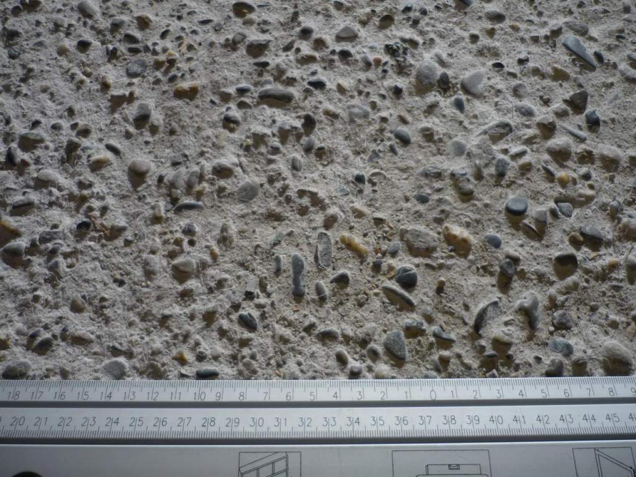

Bonjour à tous, J'ai besoin de vos conseils éclairés pour préparer un sol de garage en vue de mettre du carrelage. La maison est de 1995, le garage est bien isolé de l'humidité et le sol est d'origine, brut mais aujourd'hui usé. Je ne sais pas comment s'appelle ce type de sol mais voici en détail ses caractéristiques: - sa surface est fragile - en marchant dessus, cela l'use et petit à petit les petits cailloux le composant se détachent - au balayage, il y a toujours une couche blanche de poussière et au 2ème balayage, il y en a moins mais toujours... - dénivelé maximum relevé (lieu de frottement) : 20 millimètres - reliefs sur zones de passage mais lisses sur zones sans passage - test de la goutte d'eau : absorbée entre 30 et 40 secondes Questions: 1) de quel type de sol s'agit-il? 2) faut-il mettre un primaire ? lequel ? 3) quel type de réagréage ou chape ? 4) quels conseils auriez-vous pour préparer ce sol en vue de mettre ensuite du carrelage ? Merci d'avance pour vos réponses. Voici ce sol en photos:

il s agit tout simplement de ta dalle de beton qui se désagrege ,il existe des produits pour stabiliser ce phenomen
sinon dépossiérer ,resine d accrochage ragréage et pose carrelage
tu peux aussi mais en fonction de la planimétrie poser directement ton carrelage ,mais forcément consommation de colle ,il existe aussi des colles carrelages a prise rapide ,se renseigner aupres de professionnel
je pense que KRISKE donnera son avis Top !
02/09/2011 à 11h39
02/09/2011 à 11h39
sans doute la réponse a été donné
une couche d'accrochage sur une fond nettoyer et dégraissé
un auto nivelant
puis le carrelage
