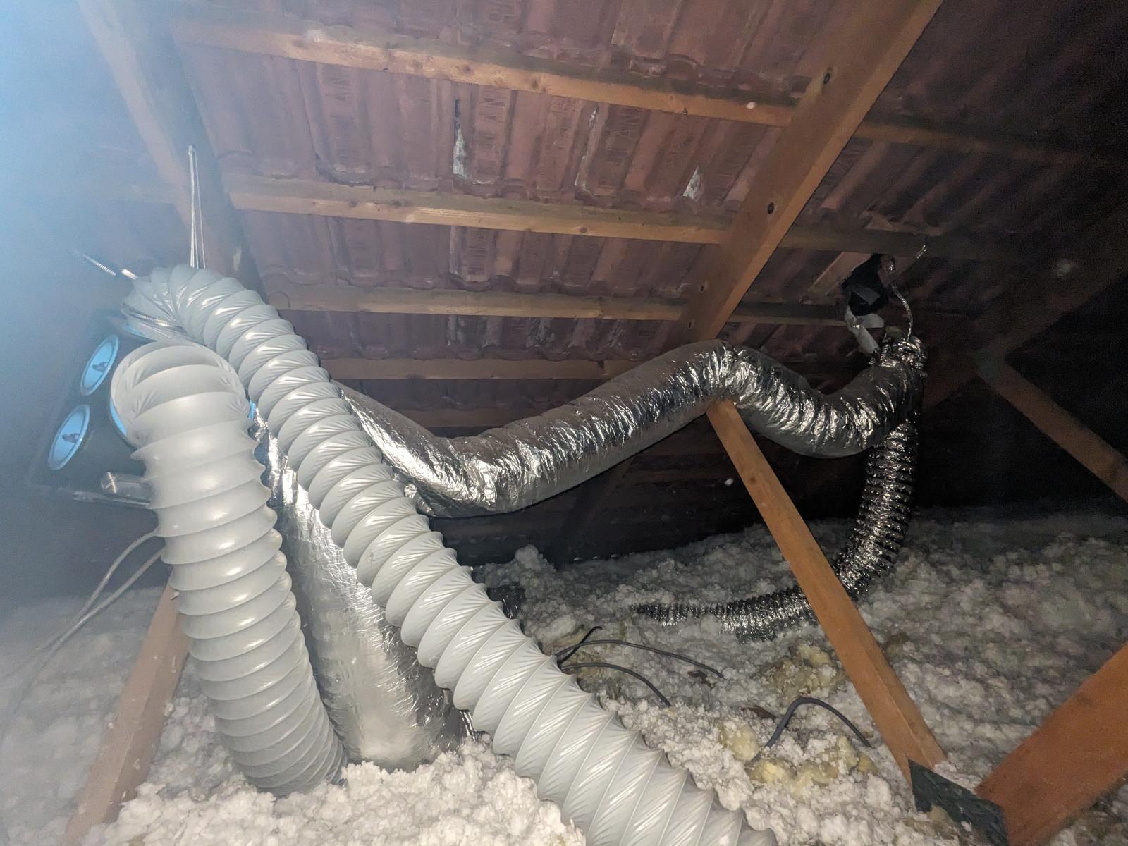

j'ai une sortie de VMC et une sortie de hotte à connecter. Je n'ai pour l’instant qu'une tuile de sortie, mais on doit m'en poser une 2ème demain.
La tuile de sortie existante est positionnée non pas à proximité de la VMC mais à une certaine distance (bien 2 mètres). Est-ce qu'il y a une raison ? Où positionner la 2ème tuile à votre avis ? Plutot à gauche ou à droite de celle existante ?

je dirais à gauche cela va éviter des montagnes russes à la gaine
