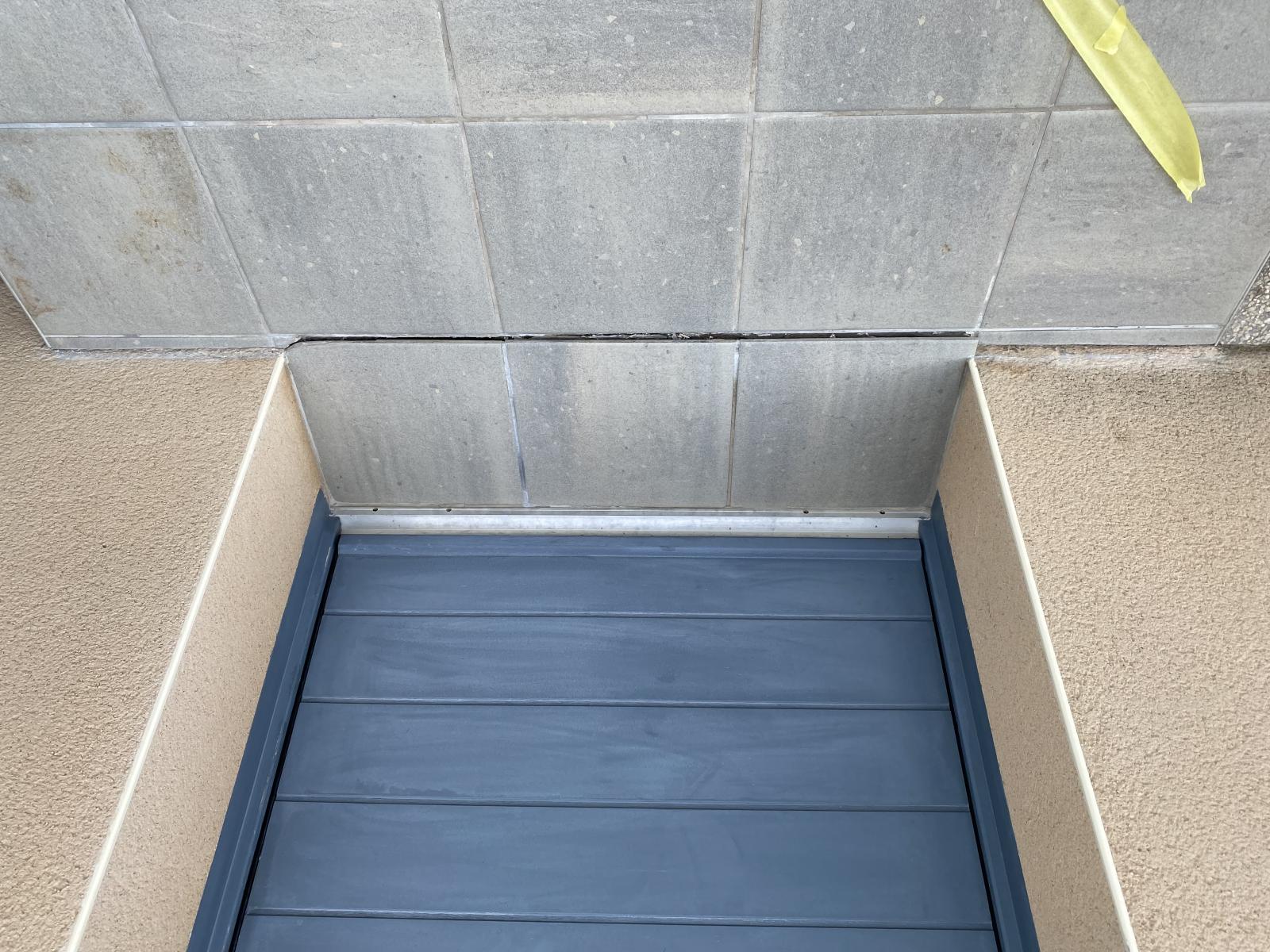

Bonjour à toutes et à tous, me voici partie pour une nouvelle aventure en bricolage. J'adore, mais il me manque encore et toujours des connaissances et de l'expérience. Merci à vous d'être là pour nous soutenir dans nos bricolages du dimanche Sourire
Le carrelage extérieur de mon entrée est en bien mauvais état par endroit. Je pense également qu'il n'a pas été très bien effectué à l'origine....
J'ai donc enlevé un joint au complet et à un autre endroit j'ai enlevé partiellement en espérant pouvoir reprendre avec de l'enduit. J'ai un peu peur de tout détruire et de me retrouver plus embêtée après.
Je ne sais pas quel joint de carrelage prendre. Il me semble important qu'il soit suffisamment souple et permettant la réalisation d'un joint d'environ 1,5 cm.
Il y a quelques années de cela j'avais réalisé un joint mastic-colle mais je ne souhaite pas refaire cela.
Pourriez-vous m'aider à choisir le joint de carrelage pour extérieur et éventuellement me dire si je suis dans la bonne direction.
Vous trouverez ci-joint une photographie qui permet d'apprécier le trou du joint.
Je vous remercie d'avance pour toute aide, astuce, technique, ...

Le mortier weberjoint large
Ou le weberjoint intégral.
Sinon consulter le site de WEBER.

Bonjour 👋 je n’ai pas tout compris l’échange autour du mortier de montage pour bloc béton cellulaire…
J’ai appris beaucoup de choses sur ce forum et entre autre d’avoir de bons outils donc j’évite d’aller dans les GSB. Je parlais plutôt de Point P, Foussier, Plattard,…
Je me suis équipée et j’ai oeuvré avant qu’il ne pleuve. C’était très drôle. 😂 enfin….J’ai fait au mieux. J’espère que cela tiendra dans le temps. Il y a des vibrations régulières du train qui passe la où j’habite.
Voici l’œuvre en photo. Un grand merci à vous pour votre aide.

Bonjour Gene69,
Merci pour les nouvelles. Le boulot est bien fait mais quel matériaux avez utilisé pour refaire ce joint ?
Par Gene69
avatar - Gene69
Ouvrière
Message(s) : 181
28/04/2025 à 15h01
28/04/2025 à 15h01
Bonjour, comme vous l’avez priposé je suis allée chercher le weberjoint intégral (5kg), pour l’autre weberjoin large je pense qu’il était conditionné à 25kg. C’était bien trop. Coloris gris perle.
J’ai également pris un malaxeur que je n’avais jamais utilisé, et tous les outils nécessaires: seaux, truelle, éponge.
j’étais particulièrement inquiète de mal faire le mélange:  trop liquide ou trop épais.
C’est mon premier essai je vais voir comment les joints vont se comporter.
Gène
