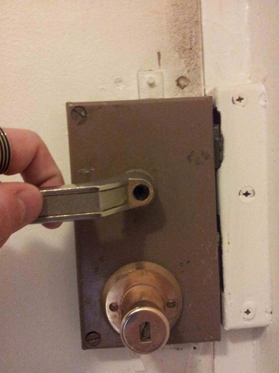

Bonjour à toutes et à tous, Etant nouveau, tout d'abord je me présente, Christophe, Bricoleur du dimanche à Paris et curieux de tout ce qui se répare Sourire Je me retrouve bloqué devant une situation à laquelle je ne trouve pas de solution sur Internet, je me tourne donc vers vous, gentils bricoleurs Sourire La serrure de la porte d'entrée de mon appartement n'est pas récente mais solide, c'est une 3 points AP2. Cependant, depuis quelques temps il y avait un peu de jeux dans la poignée intérieure. Et il y a quelques jours, la poignée m'est restée dans la main. Je me suis donc penché sur le problème et l'axe carrée de la poignée dans laquelle était vissée une vis qui tenait la poignée s'est cassée net. Je ne peux pas ressortir cette vis (sauf meilleure idée de votre part) et je n'arrive pas à sortir l'axe de la porte non plus (de l'autre coté il n'y a pas de poignée, mais une plaque). Comment faire pour démonter cet axe et selon vous, est il possible de trouver un axe correspondant neuf pour le remplacer et ainsi sauver ma serrure sans devoir débourser 400€ pour une neuve ?? Je vous ai joins deux photos, une avec l'axe (où on voit nettement la vis cassée au centre) et l'autre avec la poignée. Je vous remercie d'avance pour votre lecture et votre aide !! Très bonne journée à toutes et à tous.

Salut Christophe,
Pas de panique..!!
Pour sortir le carré de son logement il faut déposer le bloc serrure. Il est retenu à l'arrière par une rondelle solidaire du carré.
Une fois la tige carrée en main tu as le choix d'essayer d'attraper la vis restante à l'aide d'une pince ou (si tu as un étau pour le tenir) donner un coupe de scie à métaux sur le haut du carré pour créer une tête de vis. Avec un tournevis il ne te reste plus qu'à dévisser la tige et trouver une vis au format voulu. Tu viens d'économiser 400€... Top !

Bonjour et bienvenue parmi nous .
Pour sortir cette vis, il faut percer avec un petit foret au centre de la vis cassée puis un peut plus gros et avec un extracteur a vis monté sur une perceuse on extrait la vis cassée ,mais il faut une perceuse ,des forets ,et des extracteurs
A la place des extracteurs une fois le trou fait on peut enfoncer un tournevis fin avec un marteau dans le trou ,mais ne pas taper comme un sauvage et dévisser .

Waou, merci beaucoup pour ces réponses rapides !! Je vais essayer de la démonter et voir si vos techniques fonctionnent, le seul soucis, c'est que la vis est vraiment cassée net au meme niveau que l'axe carrée, c'est à dire que c'est vraiment à ras ! Ne serait il pas plus simple pour moi de changer la pièce ? Pensez vous que ce genre de pièce détachée peut se trouver dans les commerces ? N'est ce pas standard ? Encore merci et bonne soirée Sourire Christophe

Si la pièce et démontée ,prenez la sous votre bras et allez dans une grande surface de bricolage ou quand je travaillait dans Paris ,le BHV m'a souvent dépanne ,la pièce doit être standard .Ou une quincaillerie de quartier souvent ils ont des trésor .

..Ne serait il pas plus simple pour moi de changer la pièce ? Pensez vous que ce genre de pièce détachée peut se trouver dans les commerces ? N'est ce pas standard ?..
Re;
Tu as peu de chance de trouver cet élément en GSB. Par contre en quincaillerie tu trouveras certainement ton bonheur..!
Remarque:
Même cassée au ras, en donnant un coup de scie de 1 ou 2mm de profondeur tu recrées une tête de vis qu'il est possible de faire tourner avec un tournevis plat. Si le carré est entaillé par le coup de scie, ça n'a aucune importance.
