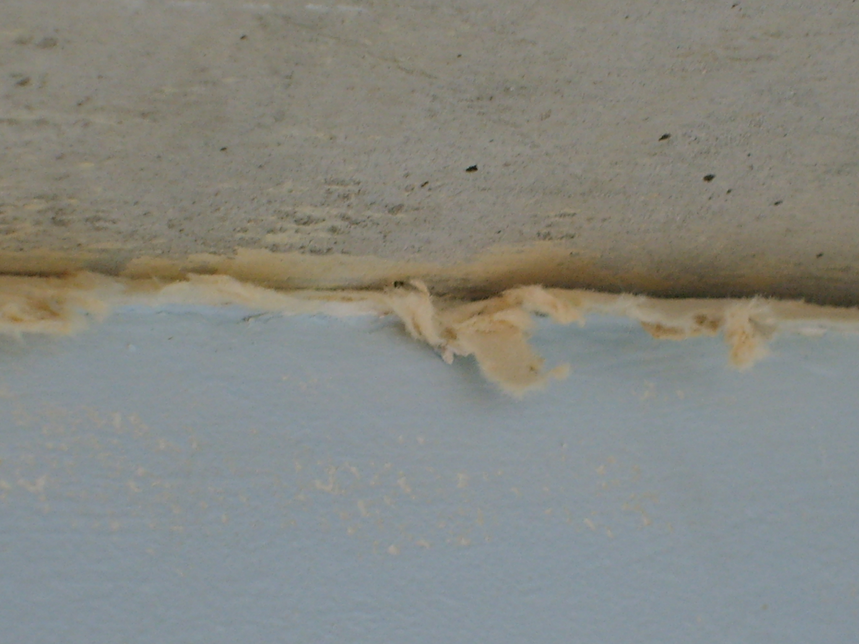

En grattant d'epaisse couche de peinture au plafond, lorsque j'arrive côté fenetre, je constate que le bord du plafond et le haut (ou toute la surface ?) du mur coté fenetre est constitué d'une couche epaisse comme du carton :
http://nsm08.casimages.com/img/2013/08/23/1308230940176751211489098.jpg
http://nsm08.casimages.com/img/2013/08/23/1308230940186751211489099.jpg
http://nsm08.casimages.com/img/2013/08/23/1308230940186751211489100.jpg
http://nsm08.casimages.com/img/2013/08/23/1308230940186751211489102.jpg
qu'est ce que ça peut etre ?
