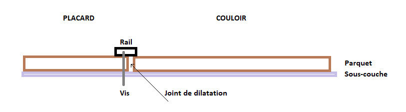

J'ai un placard à poser. Pour des raisons esthétiques, je ne comptais pas utiliser de barre d'arrêt. Mais comme je crains que le placard aura une durée de vie supérieure au parquet, et que je préférerais me donner la possibilité de ne pas le démonter à la prochaine rénovation, j'envisageais d'utiliser le rail comme barre de masquage.
Schématiquement, ça donnerait quelque chose comme ça.
Existe-t-il des contre-indications ?
Dans votre cas, Fred, je ne sais pas si une barre d'arrêt conviendrait.
Sous-couche 5mm + parquet 8mm + au moins 2,5 mm supplémentaires pour la barre, ça pourrait entraver le coulissement de la porte. Je ne sais pas de combien de cm vous pouvez la surélever.

NON il n y a aucune contre indication ,simplement faire comme je l ai précisé pour les vis de maintien du rail ,par contre il faut du coté couloir que le parquet soit un peu plus enfoncé sous le rail sinon ça risque de sortir

Bonjour à vous deux,
En effet cette solution est bien propre et le schéma de Casimir et vraiment parlant je vais étudier tout ça, même si ce n'était pas prévu et que ça ne me fera pas gagner du temps je pense que ça vaut vraiment le coup

Je passerais 5mm de parquet sous le rail. Ensuite, le joint serait minimaliste (3 mm).
De l'autre côté aussi, le joint serait réduit (4mm). De sorte que les lames resteraient sous le rail, même dans le scénario de la déglingue maximale.
(Sachant que le couloir mesure un mètre de large, ça ne devrait pas poser de problème.)

J'ai bien avancé, en tous cas j'ai fait le placard intérieur et extérieur.
Bien sûr j'ai du retailler une planche par rangée pour qu'elles passent sous la glissière celle-ci faisant 5 cm de large ça m'a permis de laisser 1 bon cm entre les lames. Il m'a fallu enlever 1 cm aux portes (ça correspond à la différence de niveau).
Sinon dans le placard je posée les lames dans l'autre sens car ça m'arrangeait mieux, enfin j'ai le sentiment que je vois le bout du tunnel Clin d\'oeil ensuite il ne restera que les plinthes à poser.
